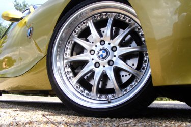

So da sind sie. Wie erwartet passt alles 100% und die BMW Mechaniker meinten auch alles wäre supi und no problem :)
Original BMW Bremsanlage mit original Bremsscheiben. Steht auch BMW drauf auf den Scheiben. Dimensionen Umfang/Stärke weichen nicht vom original ab. Somit kann die kleinste Felgengröße im Fahrzeugschein weiterhin gefahren werden.

Bremse muss ja erst noch eingefahren werden bevor ich sie beanspruchen kann. Bin jetzt erst knapp 200km mit gefahren und habe die letzen KM schon mal etwas angetestet. Also ich bin doch recht zufrieden. Scheiben laufen jedenfalls sehr ruhig, kein flattern im Lenkrad und auch nicht nervös. Bremsleistung kommt mir auf jeden Fall besser vor, obwohl ich natürlich nicht den Vergleich zu neuen Scheiben habe. Meine Scheiben hatten um die 39.000km auf der Uhr und waren vom Verschleiß noch ok. Also ich bin mit dem Kauf sehr zufrieden und die Scheiben sind schon ihr Geld wert, sind original BMW und kein Vergleich zu Zimmermann Scheiben. Ideal für Leute, die Ihre Scheiben eh wechseln müssen.
Gruß Nick
Die Scheiben kosten ca. 476 EURO plus Beläge. Ist nicht billig, aber es lohnt sich! So habe ich die Serienanlage mit den besten Scheiben auf dem Markt. Man kann die Compound Bremsscheiben nicht mit den Zimmermann Scheiben etc. vergleichen. Ohne die Zimmermann Bremsscheiben schlecht reden zu wollen, sind es halt normale Bremsscheiben mit Löchern. Optik top, aber Leistung liegt aber im Bereich der original Scheiben von BMW.
Die Compound Scheiben können sich bei thermischer Belastung weiter Ausdehnen (Materialreserve) und verziehen sich daher nicht so schnell wie normale Bremsen und die Standfestigkeit wird erhöht.
