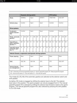

ich fahre den Z4 mit automatischem Getriebe und konnte aus der Bedienungsanleitung nicht herauslesen wo der Unterschied ist zwischen "Automatik auf Sport" stellen und "Fahrerlebnisschalter auf Sport" stellen :huh2: Kann mir jemand den Unterschied erklären :huh:

Was ich aber noch nicht verstehe: Den Unterschied zwischen diesen 2 Gearshift Programmen *1 und *2 ! Ist das einmal normale Automatik und das 2.te DSG Getriebe ???
-> den schaltknauf nach links auf S/M (S = sport, M = manuell bei benutzung der schaltwippen am lenkrad) legen.
(und ich meine den schaltknauf in eurem zetti - von wegen nach links legen...! *lach* :D).
-> durch drücken des schalters neben dem schaltknauf auf normal, sport oder sport+ stellen.
(ich nenne den "fahrerlebnisschalter" üblicherweise "fahrdynamic control").
kann man übrigens auch alles wunderbar kombinieren... ;)
