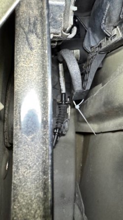

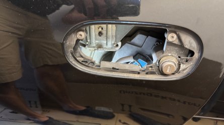

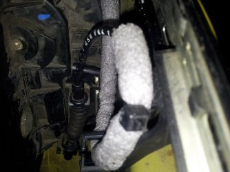

So sieht bei mir die Schlaufe aus, durch die Griffmulde fotografiert.
Da sieht man doch auch diese kleine Führung, in die der Bowdenzug eingeklickt werden muss... also da noch ein Stück unter dem Kabelbinder den ich noch gesetzt habe.
Vielleicht hilft das ja.
Bild 2 zeigt wie ich es erst falsch gemacht hatte. SO NICHT!

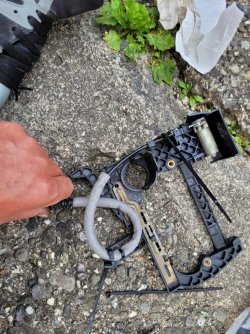

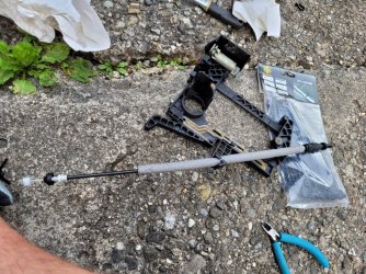

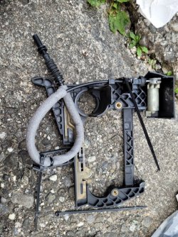

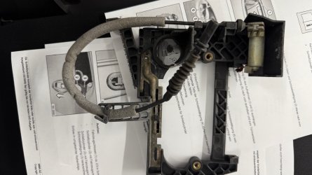

Ich musste den Bowdenzug auch mal wieder tauschen.
Um den Türgriff auszubauen, braucht man kein Spezialwerkzeug, da dieses in der Tür schon mitgeliefert wurde 8-)
Die Stange für den Türknopf ist perfekt dafür geeignet.

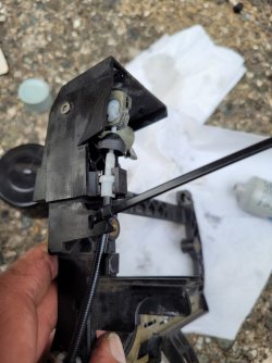

Da ich nicht genau wusste, wie der looping für den Bowdenzug geht, hab ich diverese Bilder bei ebay gefunden.
Ich hab davon Fotos gemacht.
Vielleicht hilft das jemandem in Zukunft.
