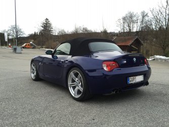

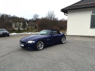

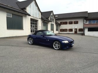

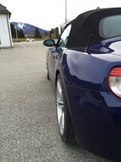

Heute nach dem Auswintern mal die M326 aufgesteckt :) :-) Bereifung Michelin PSS 225/40 19 und 255/35 19. HA 20mm Distanzen je Seite.
Beim provisorischen Verschränken keine Probleme, vorne ist es im Radhaus etwas knapp bei Volleinschlag. Beim schnellen 8er schleift aber nichts.
Nächste Woche geht's auf die Bühne, um vor dem TÜV-Termin nochmal zu verschränken etc. Dabei werde ich hinten nochmal 5mm breiter testen.
Leichtes Schleifen im Radhaus beschränkt sich bisher auf die Vorderachse bei Volleinschlag und nur beim Rückwärtsfahren :confused:
