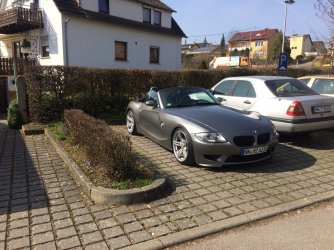

Fahre sie vorne mit 225/35 Reifen. Bezeichnung vom Reifen ist Bridgestone Potenza RE050 und bei mir schleift selbst mit H&R Federn nichts :t
Welche Reifen hast du montiert?
Aktuell sind noch Dunlop Winterreifen montiert. Dann werde ich mal schauen das ich den Bridgestone oder einen schmal bauenden 225er bekomme.
Danke für die Info, ich werde berichten wenn ich die anderen Reifen aufgezogen habe.
Gruß Tomy
Vorne sogar 225/40 (M-Dimension) und breit bauende PSS. Kaum Probleme mit Schleifen (bisher immer nur bei rückwärts Volleinschlag). Der M hat aber offenbar einen gesunden Sturz.
