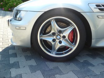

Die et vorn ist eigentlich nicht so entscheidend. Du brauchst aber felgen, bei denen die speichen gerade nach aussen gehen. Meine rh's vorn haben auf garkein fall gepasst...
