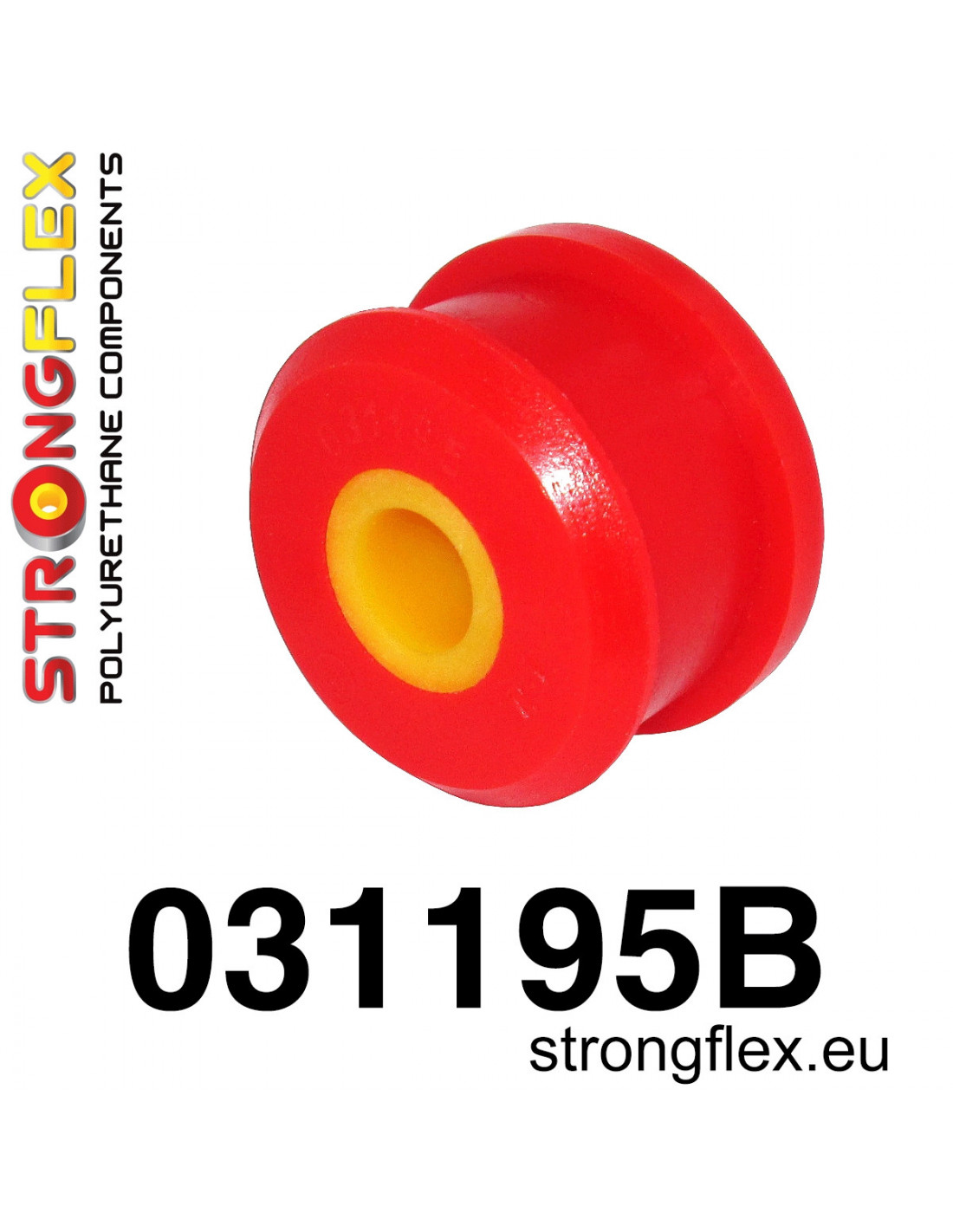

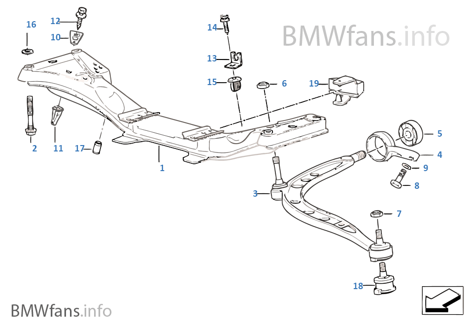

Nicht lenklager sondern Lenkerlager No . 5 im Bild hinten aufgrund der Motage von Original teilen würde ich hier auf 85 Shore Pu ( 2 teileig zurückgreifen da nur wenig härter wie OE M aber leicht zu montieren , wenn man die alten OE lenkerlager aus dem Teil No. 4 entfernt * hat, nicht beschädigen wird dann wieder gebraucht um die Pu lager ein zu setzen.
*( durch auspressen , oder ohne Presse den Stahlring des eingepressetn Gummilagers mit einer Säge vorsichtig durchsägen so das die Spannung aus dem Metallring des Gummilagers weicht und dann das ganze Lager austreiben , eine Version )

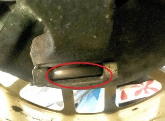

Das Bild zeigt das äussere Traggelenk welches häufig verschleisst, am Querlenker , liegt das rundliche Teil auf dem U förmigen Käfig ist das Lager durch , und ändert die Position, der Radträger kippt richtung Federbein somit stimt die Achsgeometrie nicht mehr und der Reifen verschleisst stark auf der Innenseite !Darauf achten ggf. bevor man zur Mietwerkstatt fährt gucken, nicht das man dort steht und noch mal drann muss ....
Dieses Lager ist bei den Meyle HD Querlenkern als geschlossenes Kugelgelenk ausgeführt, was den Vorteil bringt das es präziser führt da kein gummi vorhanden ist , und im verschleissfall klappert es , macht aber sonst nichts anderes ......( die Meyle Lenkerlager hinten die man evtl angeboten bekommt taugen nichts , daher lenker im Set pur ohne alles kaufen falls nötig, preis zwischen 120 und 160 € )

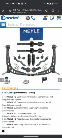

Ich habe nun eine. Meyle HD Querlenker set bestellt, die Werkstatt meinte nunMeyle HD sei nicht gut nur Sachs und Lemförder wäre gut. Soll ich nun wieder umtauschen?
Normaler weise ist Lemförder / Sachs gut , meiner Erfahrung aber nicht bei den Lenkern , den die HD meyle Traggelenke sind Kugelgelenke, die Lemförder / sachs und alle anderen auf dem Markt befindlichen inkl BMW OE , haben gummi metallager die verschleissen eher, und im max verschleissfall rutsch die Lagerung bis auf den Fangkäfig und verändert die Stellung radträger zu federbein , das kann bei Meyle nicht passieren , bei max verschleiss fangen diese nur an zu klappern.
Zu dem sind die Meyle Lenkpräziser.
Ich würde es behalten aber persönlich hätte ich ander hintere Lenkerlager gewählt statt die im satz mit gelieferten , aber das ist abhängig wie man es haben möchte.

Hi super danke für die Rückmeldung, also für den Versandaufwand und Aufpreis plus deine Erfahrungen mit den Teilen behalte ich das dann doch. Das Set ist nur für die Vorderachse.

Ja das sieht man ja , aber ich hätte die Hinteren Lenkerlager , die mit den Gusshaltern gegen Powerflex / strongflex , oder Z3 M getauscht weil die weniger Schlapprig sind und das fahren / spuren präziser machen......ohne das es grosse Komfort oder geräusch probleme gibt

Eine kleine Auswahl mit der man nichts falsch macht aber das Fahren besser........
Nachteil der BMW OE Z3 M Lager die müssen eingepresst werden.
