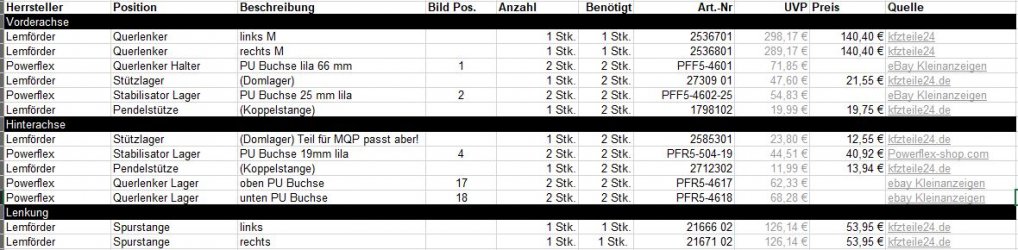

Nach vielen Gesprächen und auch einigen Probefahten mit anderen Zettis, danke @catdream, @piet28 und @Hammam, bezüglich der Powerflex Buchsen, vielen ungeplanten Zwischenfällen und Ausgaben mit dem eigenen Zetti habe ich nun endlich die Fahrwerksteile bestellt.
Alle Powerflex Teile in der Liste, die nicht mit einem Preis versehen sind, habe ich in neu bei eBay-Kleinanzeigen gekauft. Allerding nicht in lila, sondern schwarz. Für die Teile habe ich im Paket 230€ bezahlt.
Dann habe ich mir noch ein paar defekte, original Hydrolager über das Forum beschafft. Da hat mir @piet28 auch schon die Powerflex Buchsen eingepresst.
Anbei eine Auflistung aller Teile, die ich beschafft habe. Fahrwerk ist bei mir ab Werk M, daher werde ich die Stabis erstmal so weiterfahren wie sie sind.
Schaut euch die Liste bitte mal an, ob ich alles richtig gekauft habe, oder ob evtl. noch etwas für den Umbau fehlt...
Faltenbalg für die Lenkung, kosten nicht viel.
Schau aber das nächste mal bei daparto wegen Ersatzteilen, die sind meistens billiger.

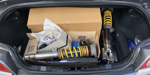

So Fahrwerk ist drin. Unterschiede merke ich noch keine. Macht komische Geräusche von der Hinterachse und der Kofferraum ist geschrumpft.
Gleich geht es hoffentlich wie geplant los. Ich freu mich.
Heut morgen hab ich noch schnell 8 Schrauben für die Versteifungsplatte besorgt. Man soll die alten Schrauben ja nicht wiederverwenden.

Bin gespannt, alles drin?
