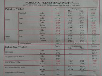

Ich wollte meine Scheiben als nächstes auch noch auf Schlag prüfen. Aber nach der Achsvermessung heute weiß ich glaub wo ich zuerst mal hinschauen muss...
Ich denke wenn man mit knapp -1° Gesamt-Nachspur durch die Gegend fährt, braucht man sich nicht zu wundern:j
Ich hätte heute explodieren können, als ich das gesehen hab! Die Werkstatt meinte nach dem Einbau der neuen QL und Lager "wir haben die Geometrie gecheckt, alles in Toleranz" :g
Nee is klar, 1 Grad Nachspur in Toleranz! Die gleichen Jungs die mein Vorderrad auf 25g "ausgewuchtet" haben und mir diagnostizieren, dass mein 1 Jahr altes Fahrwerk ausgeschlagen ist.
Ich komm mir richtig schön doof vor, ihr müsst auch denken... So ist es halt wenn man neu in der Stadt ist und eine neue Werkstatt "des Vertrauens" sucht.
Nun gut, wenigstens besteht die Hoffnung, dass ich meine Ursache gefunden habe. Die Spur konnte heute natürlich nicht i.O. eingestellt werden,
Spurstangenköpfe fest...wäre ja zu einfach gewesen. (das ein allgemein bekannter Reifen- und Autoservice nicht in der Lage war von 10Uhr bis Geschäftsschluss eine E46, pardon Z4 Spurstange aufzutreiben, sei auch noch erwähnt)
Ich bin dann ab sofort erstmal im Urlaub (ohne den Z), lass den Ärger sacken und freue mich, dass er bald neue Spurstangen bekommt, womit meine VA dann 100% durchsaniert ist :t

Ich wollt nochmal ein kleines Update zu meinem Problem geben. Nachdem ich ewig keine Zeit gefunden habe, sind die Spurstangen nun getauscht und ich konnte ihn vermessen und einstellen lassen. Hab bei der Gelegenheit noch die Pins an den Domlagern VA rausgeschraubt und auf max. Sturz eingestellt.
Ergebnis: VA Sturz -1°40' Spur 0°10' / HA Sturz -2°00° Spur 0°23' (0°11' / 0°12')
Und siehe da: das Auto fährt wieder vernünftig und liegt auch bei hohen Geschwindigkeiten sauber und spurstabil. (Danke auch nochmal an die Tips per PN ;)
Die fiesen Vibrationen sind weg und das Fahrverhalten fühlte sich ziemlich "verbindlich" an. Hatte allerdings nur eine längere AB Etappe um das zu bewerten.
