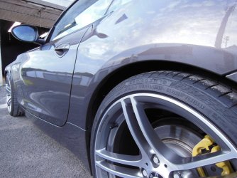

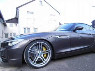

Hallo zusammen,

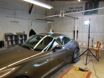

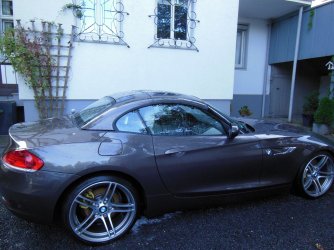

kurz vor dem wohlverdienten Winterschlaf musste nachfolgender ZZZZ noch aufbereitet werden.
Arbeitsschritte in nachfolgender Reihe

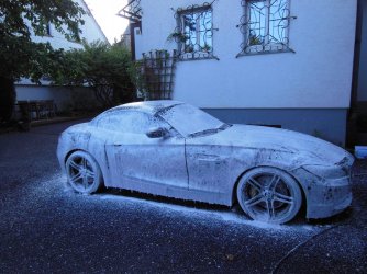

1. HD- Wäsche mit Schaumlanze
2. Mit Pinseln die Ecken und Kanten sowie Gummis, während der Einwirkzeit, gereinigt
3. HD- Reinigung nach Einwirkung der " Schaumkanone "
4. 2- Eimer Waschmethode
5. Reinigung der Lackoberfächen mit sanfter Reinigungsknete
6. Trocknung des Lackes
7. Abkleben von Zierleisten, Dichtungen, Scheinwerfer etca.

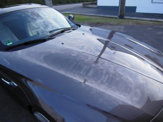

7.1 Lackschichten gemessen und Lackdefekte aufgenommen
8. Polierdurchgang mit 2- 3 Kreuzstichgängen
9. Finishpolitur mit 2- 3 Kreuzstichgängen
10. Chemische Lackreinigung vor Wachsauftrag
11. 2. Facher Wachsauftrag mit jeweiliger Ablüftzeit

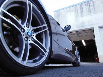

12. Detailing von Felgen, Scheiben, Dichtungen etca.

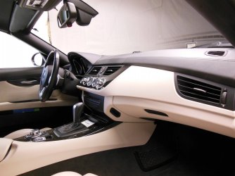

13. Reinigung mit sanfter Lederreinigung und Innenraumpflege
14. Scheibenversiegelung Frontscheibe aufgetragen

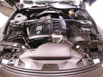

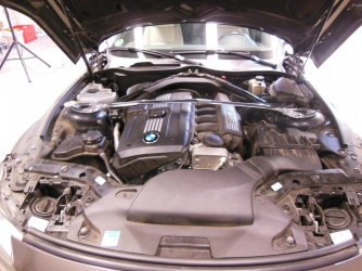

15. Motorraum gereinigt
16 / 17 /18 gab es bestimmt auch noch - nach 21 Stunden Arbeit habe ich bestimmt was vergessen.
Hoffe die Bilder gefallen Euch. Wenn Fragen zu den verwendeten Produkte aufkommen... immer her damit!!!
