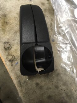

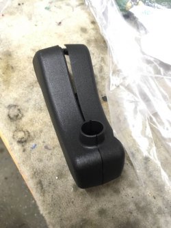

Moin,
ich bin auch recht groß (1,97m) und hatte Probleme mit dem Spiegel bzw. der verdeckten Sicht.
Da ich den Spiegel schon aus dem E39 kannte, bereits zerlegt und noch ein EC Glas im Regal hatte, habe ich es kurzerhand umgebaut:
- Platine für Funk in den Himmel
- EC eingebaut und angeschlossen (Innenraumleuchte)
- Weil damit das Hauptproblem der Sicht nicht gelöst war, habe ich den Spiegelfuss abmontiert, mehrfach zersägt, Teile rausgetrennt und mit 2K Kleber wieder zusammengesetzt. Danach verspachtelt, geschliffen und lackiert.
Das Ergebnis sieht jetzt besser aus als das Original (eine vieeel glattere Oberfläche ohne Pickel oder Gussfugen). Die Kabel (EC) verlaufen wie vorher im Inneren des Fußes, lediglich der Stecker ist jetzt im Himmel :1angelz: weil im Fuss jetzt Platzmangel herrscht! ABER vor allem hängt der Spiegel jetzt wesentlich höher als vorher und es gibt weder den Umschalthebel noch eine hässliche DWA-Leuchte unter dem Spiegel!
Geschätzt würde ich sagen er hängt ca. 0,5-1 cm unterm Himmel. mir reicht das vollkommen und war eine nette kleine Bastelei im Winter.

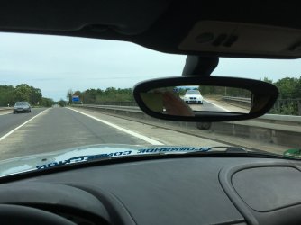

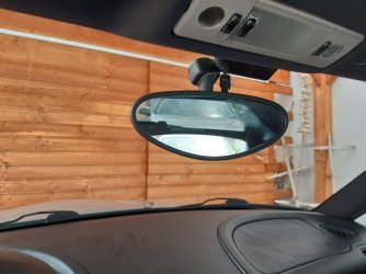

Moin,
das ist mein erster Versuch mit einem Spiegel vom Smart. So richtig überzeugt mich die Form nicht, aber schön klein ist er.
