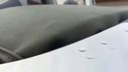

Hier das Video von meinem Verdeck. Hat absolut nix mit der Temperatur zu tun, zumindest bei mir. Habe das auch bei 30 grad genauso. Gestern konnte ich es nicht einmal zu drĂŒcken. Der Abstand ist jedoch gefĂŒhlt im Sommer weniger.
Leidensgenosse :D
hast du mal geguckt ob es bei dir auch hinterm Fahrersitz etwas höher ist als rechts?
Mein verdacht ist das es da irgendwo zu eng wird.

Hi, Habe wegen dem Verdeckkasten nachgeschaut, sieht eigentlich aus wie in der Anleitung,
Die zwei bleche des Scharniers sitzen fast Parallel, höchstens 1mm fehlt da.
Es lÀsst sich auch nix verschieben, auch nur im mm bereich.
Die Plastik griffe stehen leicht schrÀg, genau so wie in der Anleitung.
Verdeck hat auch fast keinen Übergang, und steht gleichmĂ€ĂŸig ein wenig raus.

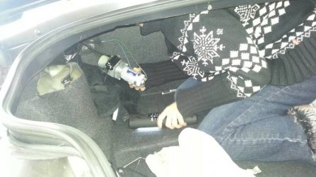

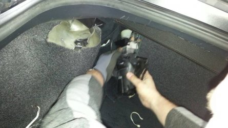

Es gibt was Neus:

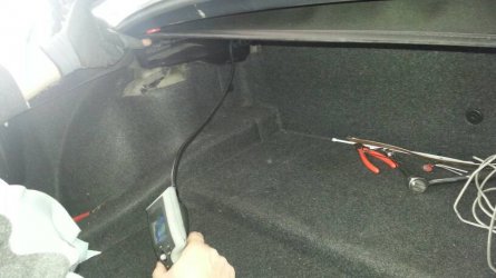

Fatal3rror hat sich auf den Weg zu uns gemacht um die Pumpe umzubauen, in der Hoffnung, dass das Dach dann kpl. eingezogen wird und verriegelt.
Ein gutes hatte die lange Anfahrt. Wir hÀtten uns sowieso getroffen.
Wasser ĂŒber Wasser im PumpengehĂ€use und im Ablaufschacht. Das wĂ€re nicht mehr lange gut gegangen.
Die schlechte Nachricht. Das Dach wird immer noch nicht verriegelt. Mit unserem Verdeck haben wir die Faltungen verglichen, es waren eigentlich die gleichen Falten, kein Unterschied zu erkennen. Daran lags wohl auch nicht.
Bei nĂ€herem hinschauen fiel aber auf, dass das Verdeck schrĂ€g eingebaut ist. Auf der Fahrerseite steht es etwas ĂŒber einen Zentimeter ĂŒber, auf der Beifahrerseite ist es sogar unterhalb der Karosserie.
Um das Dach neu zu justieren muss Mike wohl noch mal zum :) :-)
Mike wird dazu aber noch selber was schreiben und auch das eine oder andere Video / Foto hochladen

Also, wie Pixelrichter schon geschrieben hat, brachte der Umbau der Pumpe nicht die Lösung.
Es war jedoch keinesfalls umsonst, da die Pumpe schon auf Seerohrtiefe abgetaucht war. :-) Video folgt.
Und wir uns ansonsten halt im Sommer getroffen hÀtten.
Ein Besuch beim Pumpenguru Pixelrichter :-) ist sowieso empfehlenswert, nicht nur wegen dem Umbau, auch wegen der freundlichen Bewirtung.
Auch die Akrobatische Turneinlage hinterm Beifahrer Sitz und im Kofferraum ist jeden Cent wert! :-)
Pumpe wurde offensichtlich schon vom Vorbesitzer(von BMW) einmal getauscht, weshalb das Verdeck jetzt auch wohl schief ist.

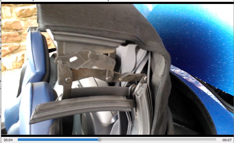

Hier noch ein Video des Verdeck von innen.
Und die Bilder der schief Stellung.

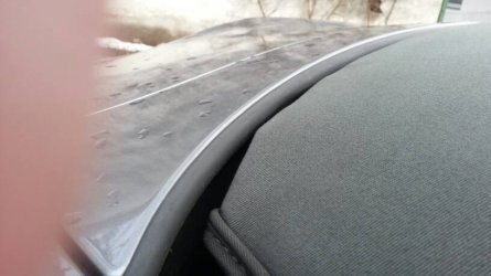

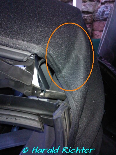

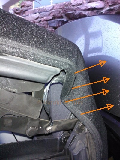

Da leider keine Bilder im alten Post zu finden sind hab ich mal was versucht.
Bei einem Pumpenumbaukunden ging das Verdeck auch nicht runter, obwohl die Endposition erreicht war, rotes Licht ging aus.
Diese kleine Faltung hab ich mal nach außen gedrĂŒckt und siehe da, das Dach fuhr komplett satt bĂŒndig runter.
Leider wird beim nĂ€chsten öffnen wieder die alte Faltung eingeschlagen. Man mĂŒsste jetzt mit der Hand auf beiden Seiten diese kleine Falte immer rausziehen, blöd :oops:
Kann das mal jemand auch ĂŒberprĂŒfen ob das Dach dann runterfĂ€hrt wenn die Faltung anders ist? Nicht dass das Zufall war......
Harald, du bist echt der Verdeck Guru! Hab's vorgestern schon ausprobiert, und es klappt! Problem gelöst! Danke, des ist echt super! Hab leider jetzt erst schreiben können, Zeitmangel... Versuche nachher noch genaue Fotos der faltung vorher und danach nicht laden.ich habe auch den "gurt"der zwischen außen und innen Verden ist etwas entwirrt... es steht zwar auf der Fahrer Seite immer noch etwas höher, aber jetzt verriegelt es einwandfrei! :-)

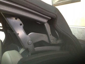

Mein Verdeck

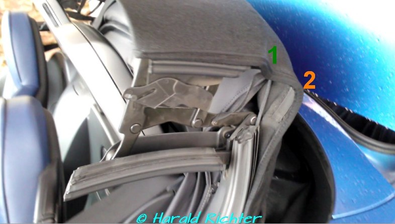

Da muss ich jedem von euch Recht geben. Aber mittlerweile hat sich gezeigt, dass die Faltung doch irgendwie einen Einfluss drauf hat.
Bei dem einen geht die Faltung nach Innen, verriegelt nicht. Macht er die Faltung nach Außen, verriegelt es.
Heute war einer da, da war die Faltung nach Außen, trotz dem Spanngurt, und das Dach verriegelte.
Es kommt scheinbar darauf an wie die Faltung ausgebildet ist. Auf diesem Bild ist die Faltung so zu sehen, dass bei Nr. 1 die Falte nach Innen geht, bei Nr. 2 aber nach außen steht. Und dass ist das Geheimnis vom Verdeck und Verriegelung.
