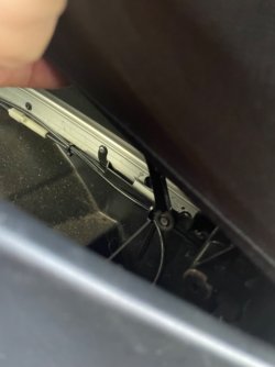

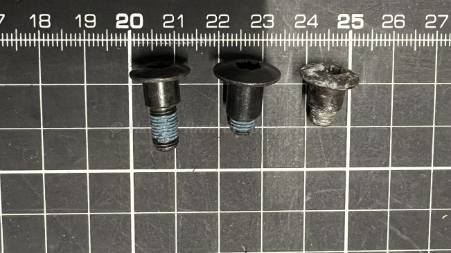

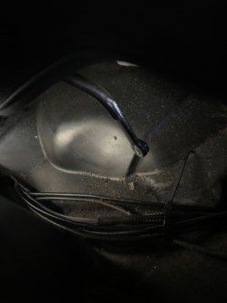

.Such mal die Schraube dazu. Die liegt meist im rechten Ablaufkasten.Ich habe auch seit 3 Tagen das Problem, das beim Öffnen die die rote Lampe blinkt. Die Dachfalten sind OK, fahrerseitig steht das Dach im offenen Zustand höher als auf der Beifahrerseite. Jetzt habe ich festgestellt, das ein Bügel auf der Fahrerseite lose ist.
müsste ich schauen. Aber du musst die oben zwischen Innenhimmel und Außenhaut verschrauben.Danke für die schnelle Rückmeldung, falls ich die Schraube nicht finde, kennst du die Abmessungen?
Das wäre bitter. Neben den Bolzen kenne nur diese Schrauben im VerdeckgestängeIch habe noch mal nachgeschaut, es gibt kein Durchgangsloch für eine Schraube. Es sieht so aus, das eine Art "Bolzen" abgeschert ist. Das lose Gestänge ist wohl am unteren Gelenk befestigt mittels eines "Bolzen".
Im Foto habe ich es rot markiert, dort wird das Gestänge hingehören.
