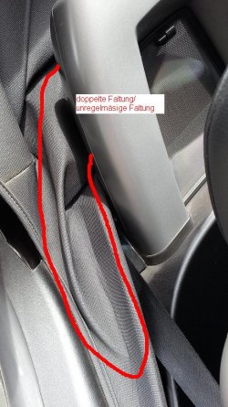

Soeben wieder ein Fall von falscher Faltung.
Nr. 1 ist ein starres StĂŒck Stoff der diese Falte nach unten erzeugt.
Nr. 2 und 3 können nur entstehen, wenn der Gummizug stramm genug ist hier das Verdeck zusammen zu ziehen, damit Falte 4 nach auĂen gedrĂŒckt werden kann.
Wir haben mehrmals beim Dach öffnen dieses Zustand per Hand erzeugt und das Dach ist jedesmal kpl. eingerastet.
Wenn man den Gummizug 3-4) mal ein paar Millimeter ĂŒberlappt vernĂ€ht kann man das ja ganz leicht selber testen. Wenn dem so ist, kann ein geschickter Sattler hier einen neuen Gummizug einnĂ€hen.
Wer versucht sicht mal an NĂ€harbeiten? Ich kanns leider nicht versuchen, da unser Dach das Problem nicht hat.
