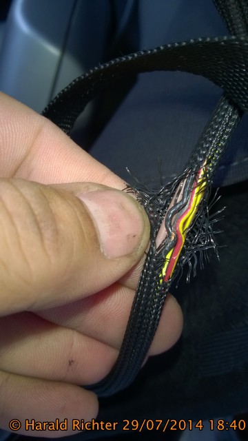

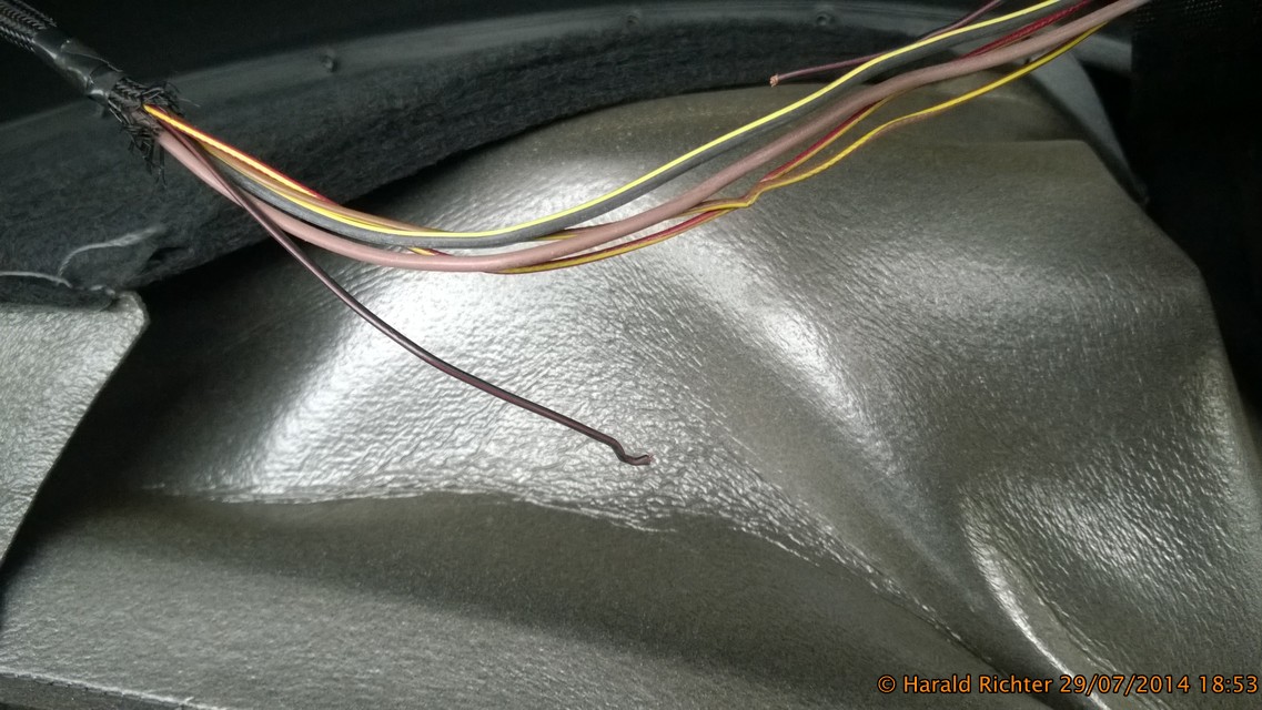

Ich such grad noch Fotos...
Ja ich hatte nur eine Art knick... keine Verdickung... ich habe mir damals die Kabel vom "Haken-Motor" bis zum Gelenk unten angesehen...
So, Fotos
Fast nicht zu spüren durch das Gewebeband
Das Kabel war äußerlich nicht großartig beschädigt. Die einzelnen Kupferlitzen waren jedoch alle gebrochen, nur die Isolierung hielt das Kabel noch zusammen.
Auch hier wieder das Spiel. "mal haste Strom, mal nicht."
Das wird schon der Anfang vom Ende sein.
Je nachdem wie das Kabel liegt, hat es beim Öffnen der Haken immer Kontakt und die Pumpe läuft an.
Ist das Dach dann geöffnet im Verdeckkasten, wird dieses Kabel etwas gezogen, somit liegt keine Spannung an, bzw. nur ganz kurz bis sich das Dach bewegt, das Kabel wird etwas gezogen, Stromfluss bricht ab, Dach fällt etwas in sich zusammen, Kontakt ist wieder da, Dach geht zu.....
Also ran an den Lötkolben, Kabel neu verlöten und Schrumpfschlauch drüber ;)
