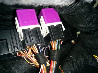

1. Die Relais sind hinter dem Sicherungskasten im Beifahrerfußraum.
2. Damit Ihr mehr Platz habt baut das Handschuhfach und die Abdeckung oben im Fußraum.
3. Die Relais sind an der Wand zum Motorraum (oben hinter dem Sicherungskasten)… Hier mal ein Foto davon:
4. Am besten ist es die Beiden Relais mal zu tauschen, dann kann man durch drücken der Verdeck-Knöpfe checken ob wirklich eines Defekt ist. „Klackt“ es jetzt beim Anderen, dann ist das Relais defekt, sonst liegt der Fehler bereits davor!
5. Ich hatte das Glück, dass sich ein Relais nur gelöst hatte. Bei mir sind nachdem ich sie Vertauscht hatte, beide wieder gegangen J Für alle die das Glück nicht haben, hier die
