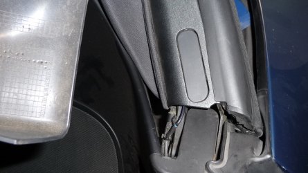

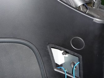

hat mich dann veranlasst das Getriebe des Motors mal zu öffnen. Sah optisch eigentlich ok aus. Hab die Schmierung der 2 Schneckenräder mal erneuert, Motor eingebaut und siehe da - hate das Dach 25x fest verschlossen und wieder (halb) geöffnet. Bingo dachte ich der wollte bloß etwas Aufmerksamkeit.

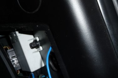

habe diesenDanke fürs Feedback. Hast Du Dir nen OEM Motor gegönnt oder kam was aus dem Zubehör rein?

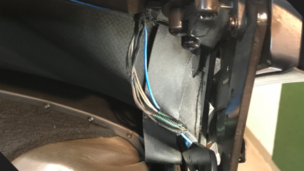

Wie ist denn der Querschnitt?Gerade an der Stelle ist doch platz genug um neue Leitungen einzuziehen. Gleicher Querschnitt, aber eben flexible Leitungen nehmen.
Vom gesunden Menschenverstand her auf jeden Fall.Man sollte es schon so machen das an der Knickstelle keine Lötstelle ist...also möglichst flexible Kabel zwischen setzen. Alles andere wäre kontraproduktiv.

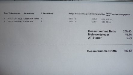

Hast du ggf. eine Quelle für die Kabel?
