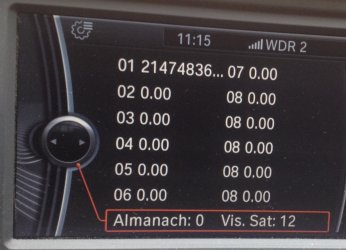

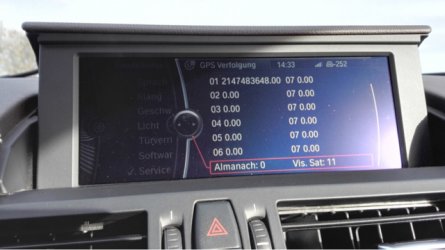

Könntet ihr mal im Servicemenue bei Euch nachsehen, ob bei Euch hinter Almanach auch nur eine Null steht und insgesamt nur ein Eintrag mit S/N erscheint? Habe das GPS Empfangskabel gewechselt und das Auto schon jeweils ne halbe Stunde unter freiem Himmel stehen lassen, Zündungsmodus 1 und 2 aber ich habe den Eindruck, er bekommt keine Infos über die Position der Satelliten? Nach Garagenausfahrt dauert es auch 5-10 Minuten, bevor er wieder einen Fix hat.....
