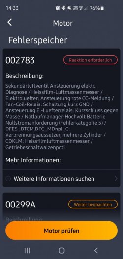

Habe mir das Carly gekauft und dieses hat mir nach erster Diagnose paar Fehler betreffent Zündaussetzer Zylinder 2, 3 und dann mal wieder 6, sowie die Nockenwellensensoren angezeigt.
Habe die Sensoren von Ein und Auslass ersetzt, jetzt hab ich nur noch einen Fehler, den ich bevor ich Neuteile bestelle, hier im Forum um Rat fragen will. Der Fehler heisst 002783 habe ein Screen angehängt.
Kann mir von Euch jemand einen Tipp oder sogar die Lösung für dieses Problem verraten.

Spannung messen und Fehlerspeicher mit I....a auslesen In der Meldung steht nur Mist Hochvoltbatterie im E85?
Carly kann man vergessen. Einer der Fehler aus dieser Liste (getrennt durch "/") ist es. Aber das ist reines Raten.
Besorgt dir IN*A oder Ista.
Ich tippe mal auf die Zündspulen, bei Zündaussetzern, aber das ist auch nur Raten
