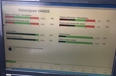

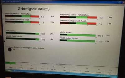

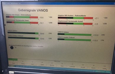

Wie sind denn die Adaptionswerte der Nockenwellen?
Nicht, dass beim Tausch der Lagerleiste ein Fehler eingebaut wurde. Ich hatte mal einen VW vor dem Haus stehen, da wurde auch alles möglich getauscht, weil die Nockenwelle öfter mal im Fehlerspeicher stand, schlussendlich war's ne verdrehte Nockenwelle nach nem Zahnriemenwechsel, die im kalten Zustand aus der Toleranzfenster lief.

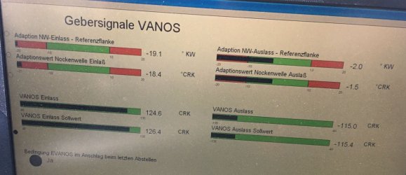

Die Adaptionswerte habe ich auch unter Beobachtung. Jedesmal wenn ich den Fehlerspeicher auslese, schaue ich danach.
Die Adaptionswerte laufen tatsächlich aus dem Toleranzfenster (!-20.6 -18.4) und dann scheinen sie automatisch wieder gelöscht zu werden auf (0 +1.9).
Dann geht das Spiel wieder von vorne los.
Mittlerweile wechselt es zwischen (!-20.6 -18.4) und (-15.6 -13.1).
Der Fehlereintrag kommt immer direkt beim Losfahren, oder kurz (können auch einige km sein) nach dem Losfahren. Auch wenn der Motor warm ist, z.B. beim Tanken ausgemacht und dann wieder gestartet wird.

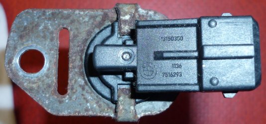

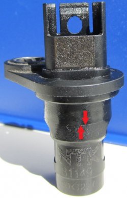

Daher habe ich mir nochmal den alten ausgebauten näher angesehen.
Es handelt sich um einen:
- NTK
- 81149
- 10C22C
- Made in Italy
Vom japanischen Hersteller Niterra, der unter dem Markennamen NTK Sensorik und NGK Zündungsteile vertreibt.
NTK autodoc
Bei Leebmann wird er nicht als Alternative geführt.
Leebmann Original und Alternativen
Ist das ein Originalsensor von BMW?
Ich glaube eher nicht, da ich keinerlei Logos von BMW finden kann.
Auch nicht die BMW-Ersatzteilnummer.
Leider finde ich auch keine Datumsuhr, somit kenne ich auch nicht das Herstelldatum.

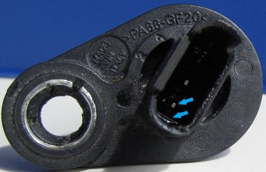

Das Öl im Steckerbereich sieht man mit bloßem Auge recht gut (blaue Pfeile). Es glänzt und ist z.B. auch auf dem Kontakt zu sehen.
Es gibt eine Trennkante (rote Pfeile) die für den Öleintritt verantwortlich ist. Man sieht es auch, wenn man den Stecker oben und unten festhält und dann versucht ihn zu verbiegen. Dann sieht man das Öl im dann vorhandenen kleinen Spalt austreten.
Ich habe es abgewischt und nach einiger Zeit tritt es wieder aus (gelbe Pfeile).
Es ist eindeutig. An der Trennkante tritt Öl ein und an den Kontakten wieder aus.
Von dort kann es dann weiter in den Kabelbaum ziehen.
Weiß jemand welcher Lieferant den Sensor an BMW liefert?
Dessen Logo müsste eigentlich auch auf dem Sensor zu finden sein.

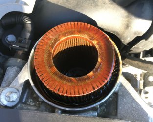

!! Schau auch mal dass der schwarze Einsatz im Öldeckel richtig drin sitzt. Hab da schon viel drüber gelesen, dass der genau dieses Problem verursacht.
Das habe ich mit als erstes überprüft, siehe auch das Eingangsposting, weil ich bei meiner Recherche auch auf diesen Fehler aufmerksam wurde.
Meine Vermutung ist, dass exakt bei meinem Fahrzeug noch beim Vorbesitzer bei einem Ölservice dieser Einsatz vergessen wurde, oder eben nicht mehr richtig montiert war.

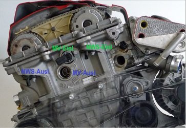

Es gibt wohl auch noch 2 Rückschlagventile im VANOS-Ölkreislauf.
Die möchte ich evtl. auch noch tauschen.
Die sitzen vermutlich hier links unten im Zylinderkopf (ich denke gelb / rot kennzeichnet den Ölkreislauf).
Weiß jemand ob die nebeneinander sitzen?
Wie tauscht man die am besten aus? Geht das von oben?
So wie ich jetzt die Antworten hier deute wird nun der Nockenwellensensor favorisiert.
Wenn das hier alle schreiben, dann mach den mal mit BMW Teilen neu, wenn das Gehäuse gerissen ist und Öl austritt ohnehin. Nockenwellensensoren sind so Teile, die gern mal getauscht werden, weil irgendwas in dem Bereich im Fehlerspeicher auftaucht. Zu 99% sind die Dinger nicht kaputt, sondern andere Dinge die Ursache.
Mit dem passenden Werkzeug (iirc langer Torx) bekommst die Rückschlagventile auch ohne Radhausschale rausnehmen raus, ist halt etwas werkeln im dunkeln.

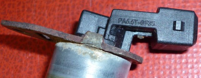

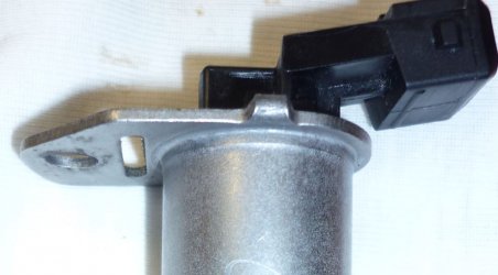

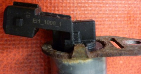

Hast du die Magnetventile bereits untereinander vertauscht?
Ja, mittlerweile habe ich sie vertauscht.
Das Magnetventil von Trucktec war einlassseitig verbaut.
Ich hatte es also doch korrekt eingebaut.
Auslassseitig war ein Original Magnetventil von BMW verbaut.
Nach dem Tausch ist aber alles unverändert. Fehlermeldung immer noch für die Einlassseite und auch die Adaption verhält sich gleich.
Das Original Magnetventil sieht mir allerdings älter aus, wenn ich den Zustand mit dem von Trucktec vergleiche.
Original ca. 13 Monate und 4.000km zu Trucktec ca. 2.200km und 5 Monate Einsatzzeit.
Daher vermute ich, war das auf der Rechnung stehende neue Magnetventil einlassseitig verbaut und nicht auslassseitig, wie ich angenommen hatte.
Fazit:
Am Magnetventil liegt es nicht, denn wahrscheinlich war bereits einlasseitig ein neues originales verbaut und der Fehler war trotzdem vorhanden.
Auch jetzt nach dem Tausch ist der Fehler noch da.

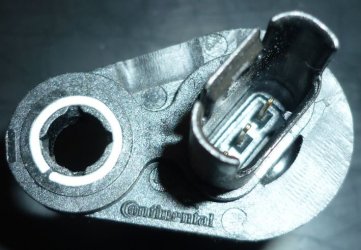

Vor einer Woche wurden beide Nockenwellensensoren ausgetauscht.
Es wurden keine Original-BMW sondern OEM-Sensoren von Continental (ehemals Siemens VDO) verbaut.
Leider wurden keine O-Ringe mitgeliefert, aber der Sensor von Conti sieht aus wie der auf der Auslassseite verbaute Original-BMW Sensor.
Fehler ist leider immer noch vorhanden, lediglich die Adaptionswerte haben sich minimal reduziert.
