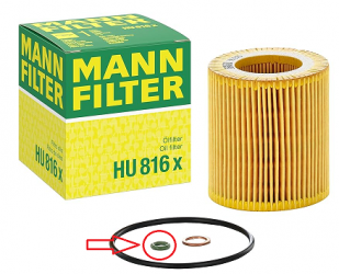

Ich würde als allererstes bei diesem Fehler im Ölfilterdeckel schauen, ob der Filterkorb montiert ist, oder evtl. beim Ölwechsel aus Versehen weggeschmissen wurde und der Filter einfach nur lose im Gehäuse steckt.
Alles andere danach wird eher teuer.... :whistle:
PS: Ich würde mit dem Wagen keinen Meter mehr fahren und hoffen, dass noch kein Schaden eingetreten ist.
Denn ohne die Dichtung läuft das Öl direkt über das Ablaufloch in die Ölwanne.

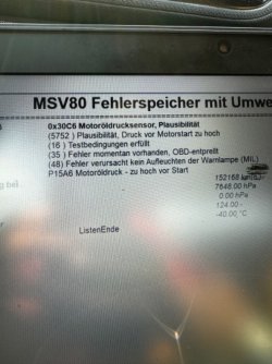

30C6
Raw code: 30C6
ECU: Motorsteuergerät
Status:
Druck vor Motorstart zu hoch
Alte Sensor zeigt was anderes an als der neue
Vielleich sollte ich altes Teil wieder montieren und erneut den Speicher lesen und schauen ob sich da was verändert.

nach dem Wechsel des Öldrucksensors eine neue Fehlermeldung im Speicher: **30C6**.
30C6
Raw code: 30C6
Status:
Du hast also den Drucksensor getauscht und erst seitdem schmeißt der Plausibilitätscheck "Druck vor Motorstart" einen Fehler.
Da würde ich doch mal ganz stark darauf tippen, dass der Sensor defekt ist!!!

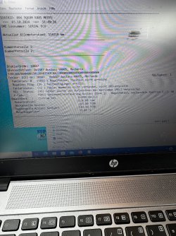

Heute mal von Paderborn nach Bielefeld gefahren um zu testen was an Fehlermeldungen so hochkommen. Schon auf der Autobahn gewesen schon wieder eine neue Fehlermeldung 😅
Ist hier jemand aus Paderborn und kennt sich mit sowas gut aus 😅 Sonst muss ich doch noch zu den freundlichen Menschen 🤔
Dort hatte ein anderer nutzer (aber bei einem N54) ein ähnliches Problem. Die Probleme zeigen sich wohl erst bei warmen motor.
Das hört sich sehr ähnlich an allerdings leuchtet bei mir noch nicht die MKL. Ich denke ein Kenner muss die Haube runternehmen und draufschauen und hoffentlich was erkennen 😅

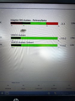

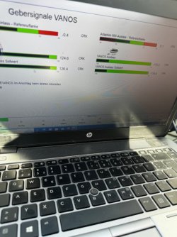

Mir fällt da direkt eine etwas größere differenz zwischen soll und ist auf der Einlass Vanos auf.
Was man vlt auch noch günstig ausprobieren könnte ist ein neuer nockenwellen sensor. Vlt misst dieser nicht mehr ganz korrekt ?
Bezüglich Vanos diagnose gibt es hier auch eine interessante webseite:
Mir fällt da direkt eine etwas größere differenz zwischen soll und ist auf der Auslass Vanos auf.

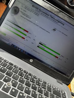

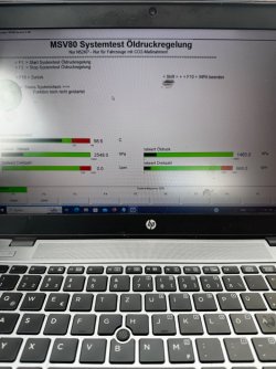

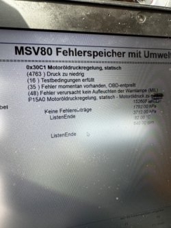

Habe nen Systemtest der Vanos gemacht und diesmal kam wieder die Meldung 30C1. Fehler gelöscht und etwas in der City rumgefahren, erneut gelesen und wieder leer.
Fakt ist: Bei bestimmten Öltemperaturen wird 2a87 mit und P0015 in Kombination angezeigt.
Erreicht man diese Temperaturen nicht, wird warum auch sporadisch entweder 30c1 alleine oder in Kombi mit 2a87 angezeigt.

Deine Vanosverstellung imn Auslass schaut TOP aus laut System und da würde sich nichts melden bei den Werten. Deine Vanos Verstelllung Einlass schaut allerdings nicht so toll aus, da könnte es am Magnetventil liegen oder eben auch daran, dass der Öldruck nicht passt. Wenn der Verstellfehler auftritt, heißt das einfach nur, dass durch den mangelden Öldruck deine Vanos nicht schnell genug reagieren kann.
Ist ja klar ersichtlich, dass auch Laut System viel zu wenig Öldruck ankommt. Damit würde ich mich beschäftigen, nicht mit der VANOS selbst. Aber ja, die Rückrufaktion kann helfen, da da mal jemand den Deckel aufmachen kann und dann sieht man ja, ob mechanisch alles i.O. ist.

nach 70km gelesen -> die beiden Fehler im Speicher(siehe Anhang)
Fahrverhalten gleich (120-130km/h, Autobahn zwischendurch etwas hügelig. Sonst keine Auffälligkeiten bis auf das ca. 10-15% ölverlust (tropft aber nicht). MkL bleibt aus. Auto ist Butterweich gefahren, kein Ruckeln oder sonst was.
Was sonst auffällig ist:
Sporadisch wenn ich an einer Ampel anhalten und im Leerlauf bin, dann kommt es zu leichtem zerren/vibration als ob es ausgehen würde. Trete ich die Kupplung oder gebe etwas Gas, dann fängt der sich wieder.
Was bisher ausgetauscht wurde(Originalteile):
Magnetventile
Rückschlagventile/Filter
Hydraulikventil
Ölfilterdeckel
Alle o-Ringe
Durch Rückrufaktion Einlss/Ausslass Versteller und diverse Dichtungen.
1.) Kann es sein, dass die Steuerzeiten verstellt sind? Das da was klemmt? Wenn ja müsste der Fehler auch nicht nach 30-50km hochkommen?
Öltemperatur müsste ja nach 50km genauso sein wie nach 70km bei gleichem Fahrverhalten?
2.) Könnte es ein Sensor sein ? Nockenwellensensor ?
3.) Ölpumpe ?
4.) Öldrucksensor?
Oder doch was anderes ?
