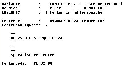

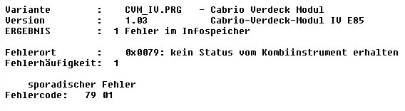

Temperatur wird im Bordcomputer immer (gefühlt) richtig angezeigt, wenn du das gemeint hast?Check mal bitte deine Aussentemperaturanzeige im Bordcomputer.......
Nicht das der Sensor platt ist.
EDIT: Aber ich schau mal, dass ich das AKMB zurücksetze, vielleicht lief da mal was beim Codieren schief (hatte ich anfangs mal machen lassen).
