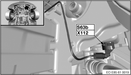

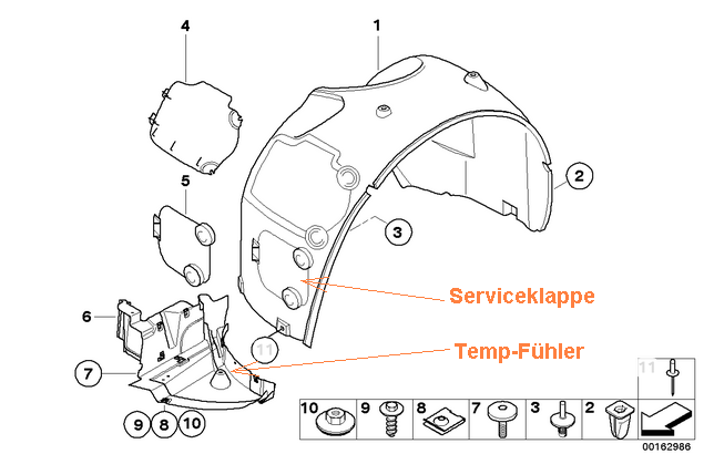

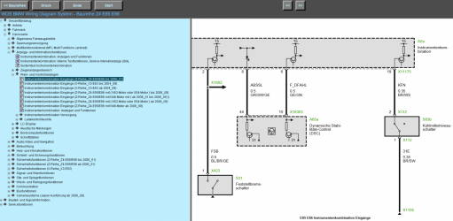

Hallo erstmal. Ich habe mir letzte Woche einen z4 e85 3.0i mit dem m54 Motor gekauft. Schon Beim Kauf leuchtete die Kühlmittelstand Anzeige. Ich dachte Das ist nur der Sensor sein, also kein großes Problem. Gestern wollte ich nun den Sensor tauschen und habe dabei entdeckt das nicht der Sensor kaputt ist sondern das Kabel abgerissen ist. Das Kabel ist ca.20 cm nach dem Sensor abgerissen. Normalerweise kein Problem da man die Kabel wieder verbinden kann aber jetzt kommt mein Problem. Das Gegenstück des Kabels ist nicht auffindbar. Habe schon den Luftfilterkasten ausgebaut und alle Kabelbäume abgesucht. Leider habe ich das Gegenstück nicht gefunden und bin nun am verzweifeln. Kann mir jemand sagen wohin das Kabel normalerweise fürt oder wie es lang läuft, an welchen Kabelbaum an welchen Stellen? Irgendwo muss ja das zweite Ende sein. Würde mich über eine schnelle Antwort freuen und schon mal vielen Dank im Voraus.
