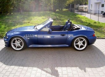

Nun kommt die bildliche Hilfe. Allerdings vermute ich stark, dass hier hinten Spurplatten verbaut sind:
Das sind die M135, wie sie auf dem Z4 und dem E46 angeboten werden (völlig identisch).
Vielleicht mal User "ZZZ-Nicky " nach diesem Schmuckstück fragen!
Mit einem Festigkeitsgutachten sollte übrigends eigentlich eine Einzelabnahme möglich sein. Genau weiß ich das aber nicht. Nur so kommen z.B. die M Roadster Felgen auf den Z3 (wenn sie passen...;) )

Hab auch noch was gefunden
