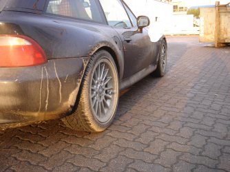

für Roadster und QP (breite Karosserie, Fz.-Breite 1740mm) 225/45 R 17 (bei mir!) und 235/40 R 17
Bei 225/45 R 17 soll eigentlich der Kunstoff-Innenkotflügel bearbeitet werden, was bei mir aber nicht erforderlich war

Ok, dann würde ich jetzt wirklich gerne mal ein Bild von den montierten Felgen aufm Coupe sehen :-) Wäre das machbar, klein17748?
