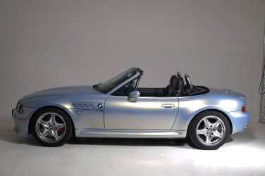

sind selber hochglanz. Also kein Chrom aber auch nicht das Serien BMW silber. Wenn man sie mal live gesehen hat weisst was ich meine.
nur die hintern 9x17" passen wegen Et8 nur auf m Modelle.
Der Satz passt auf alle. Im FL steht 7,5x17" Et41 drin. Somit Eintragungsfrei.

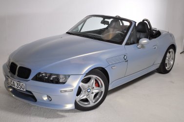

Ist ein Effektlack in Eigenmischung. Letztes Jahr 4 Monate gebaut. Z auseinander genommen. In Teilen zum lacker und dann wieder zusammengebaut. Aussen und Innen neu.
Nicht mal kurz drüber lackiert, sondern richtig. Dabei auch die Spaltmasse etc angepasst. Entrostet. Wie neu.
Lacker hat 360Stunden gebraucht. Haben jedes Teil so lackiert das der Effekt egal welches Licht kommt gleichmässig über geht. 16l wurden gebraucht
2 schichten grundierung ( eigenmischung )
3 schichten Effektlack ( 2 hersteller gemischt und auch eigenmischung )
schicht klarlack
schicht mercedes nanoklarlack
in der sonne kommt das Silber und teilweise das gold raus. Im Schatten stärker der Blauton.

ganz einfach: Normal ist der Radsatz VA 7,5x17" Et41 mir 225er bereifung in Kombi mit HA 9x17" Et8 mit 245er bereifung.
Wie geschrieben werden hier 4x vordere Felgen angeboten. Da man HA bei einem Nicht M max Et11 fahren darf.
Die Hinteren bekommst nicht einfach drauf und schwer eingetragen.
Diese kombi passt und daher sehr selten.

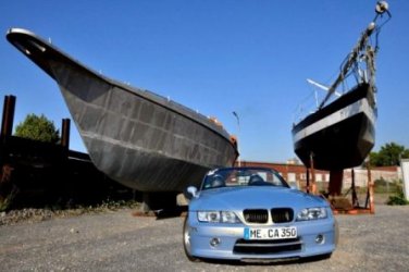

klar. Auto wird im Alltag bewegt und auch nicht abgemeldet. Wagen hat inzwischen 213tkm auf der uhr.
Habe ihn neu gemacht da er verkauft werden soll. Steinschlag, etwas hagelschaden und Rost war nicht verkaufsfördernd. Damals auch zu viel GFK.
Beim Umlacken auch auf original BMW Aero und M Paket umgerüstet. Nur wieder stimmig und Einzelstück.
Jetzt wird er aber nicht mehr verkauft, oder?
wenn der Preis stimmt trenne ich mich immer noch von ihm. Nur der damalige preis von 9000eur vor dem Umbau ist nicht mehr realistisch.
lackierung mit allen umbauarbeiten waren 6K.
Für 12-13K wäre er weg.....
Leider sagen die Leute immer: Nicht original, zu viele KM usw und wollen den Preis immer auf 8K drücken..... da passe ich einfach mal da ich weiss was ich hab.

Die hintere Felge 9x17 Et8 haben nur eine Freigabe für M-Modelle.
Auf Frage hin kann ich 4x die vorderen nehmen...
Antwort: Freigabe für jeden FL Z.
Nur VFL ist halt 225/45 nicht im Schein. Das geht nur über eine Einzelabnahme.
