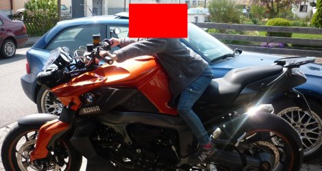

Das war diesen Sommer - also nach 4 Jahren. Ich hoffe man kann die Felgen einigermaßen erkennen. Und wie schon gesagt: ich habe sie seitdem nicht großartig geputzt oder poliert.

Nette Maschine! Sieht gut aus, ich glaube vielleicht gehe ich das mal an. Dein Z sieht übrigens identisch mit meinem aus, wenn er innen Schwarz ist ;-)
Ich würde das polieren jederzeit wieder machen (lassen). Die Felgen sahen davor wirklich erschreckend aus.

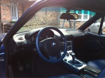

Und nein: der Zetti ist innen blau. Bin gerade dabei einen Sattler zu suchen, der die erweiterte Lederausstattung erneuert, da sie sich im Armaturenbereich ablöst. Das blaue Leder gibt's bei BMW nicht mehr - nur noch das schwarze.

Mein Tipp: Bau ein normales Kunststoff-Armaturenbrett ein. Hatte genau das gleiche Problem. Das originale Design ist ein Konstruktionsfehler und wird sich wahrscheinlich immer wieder lösen...
Zwar etwas OT...
Mit dem "Konstruktionsfehler" hast du teilweise recht. Es liegt am Leder und am Kleber. Habe aber 2 Sattler in der Nähe, die das ganz gut hinbekommen. Die haben schon diverse Oldtimer und hochpreisige Wagen restauriert bzw. auch nachträglich beledert. Kommt eben auf's Leder und den Kleber an. Und gerade das blau gefällt mir. Wobei ich bei der Lösung mit dem Kunststoff-Armaturenbrett auch schon war (wenn ich keinen guten Sattler gefunden hätte). ;)
Trotzdem Danke für den Tip. :12thumbsu
Also ich kann mich nicht ganz mit dem blauen Leder anfreunden aber das ist natürlich nur Geschmackssache.
Ich bezweifle auch star dass das halten wird, trotz besserem Kleber. Die Wölbung im Armaturenbrett ist halt etwas ungünstig für sowas.
