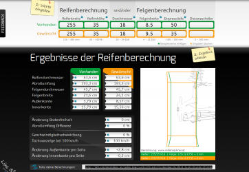

VA: 8x18 ET35 mit 225/40 sollte eigentlich kein Problem sein.
HA: 9.5x18 ET35 mit 255/40 laut Gutachten ist hier eine Anpassung des Radhauses notwendig. Ist das wirklich notwendig oder passt das so?
Ich wäre froh wenn ihr mir helfen könnt.
