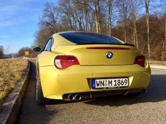

Hier nochmal Dunlop 255er auf 9x19 et27,8 / entspricht etwa et35
Bilstein B12 mit gut Sturz
War da der Auspuff schief?Hier nochmal Dunlop 255er auf 9x19 et27,8 / entspricht etwa et35
das passt doch bei dir so schon nicht, oder? das steht der Reifen doch schon ganz leicht außerhalb vom Radkasten. In Österreich definitiv nicht zulassungsfähig.Hier nochmal Dunlop 255er auf 9x19 et27,8 / entspricht etwa et35

Eibach Federn und Konis sind auf dem o.g. Foto auch verbaut. Sascha hatte das Schnitzer-FW falls ich mich recht entsinne.
Der (selbe) 265er Reifen baut dann 5mm breiter, ET33 baut 2mm breiter und 9,5zoll baut dann auch noch einmal 6mm breiter... In Summe ist man dann 13mm breiter. Also unmöglich das ganze. Der ET45 ist wiederum 12mm schmäler als die ET33.
