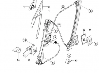

Vielen Dank, das klingt ja machbar! Mir ist beim Einbauen aber kein gezahntes Keilstück aufgefallen. Ist das auf dem angehängten Bild die Nummer 10/11? Leider ist die Tür schon wieder komplett zusammengebaut. Also wenn ich den Türgriff auf der Innenseite der Türe abbaue komme ich doch auch nur an die Schrauben, die den Türgriff halten, oder? An welcher soll man da drehen? Ein Bild davon hast du wahrscheinlich nicht zufällig? Sorry für die blöde Nachfrage, aber ich kann es mir gerade nicht vorstellen.

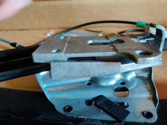

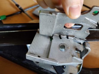

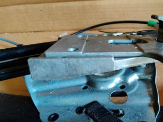

Links von Pos. 10/11 an der Gleitschiene, das zweite Foto zeigt das gerippte Gegenstück zum verschiebbaren Keil, welchen du rechts durch den vertikalen Schlitz sehen kannst. Die gezeigte Schraube etwas lösen (nicht komplett rausschrauben), Keil nach oben schieben, Schraube fixieren.
