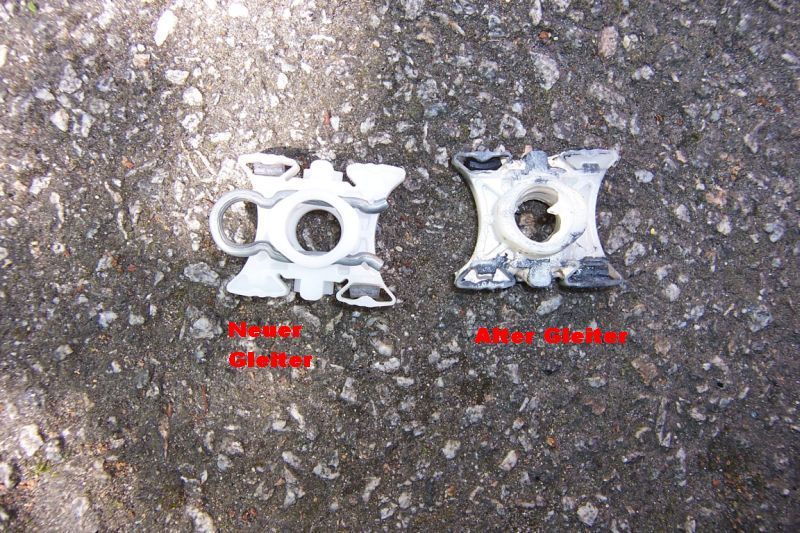

Falls bei Dir die Schweißpunkte noch in Ordnung sind brauchst Du im Grunde nur ein Paar Plastikteile austauschen. In den "horizontalen" Führungsschienen (vorne und hinten) ist der Arm des Fensterhebers in so einem viereckigen Plastikteil geführt. Und dieses Teil ist bei mir an den Ecken durch das verkanten so weit abgeschliffen, dass dieses Spiel im Fenster enstand und die Scheibe immer mehr verkantete, so dass das Gelenk gebrochen ist.
Die Dinger kosten nur ein paar Cent und mit etwas Geschick bekommst Du die ausgetauscht ohne den Fensterheber komplett zu demontieren.

Der Teilehändler bei BMW weiß aber eigentlich bescheid, wenn du sagst, du brauchst die "Fensterhebergleiter".
Sowas haben die ständig auf Lager.

neee... er meint die Fensterhebergleiter. Schätze mal diese hier. Hab jetzt kein besseres Bild auf die schnelle gefunden.
edit//
die vom e36 haben diese Teilenummer: 51 32 1 938 884
