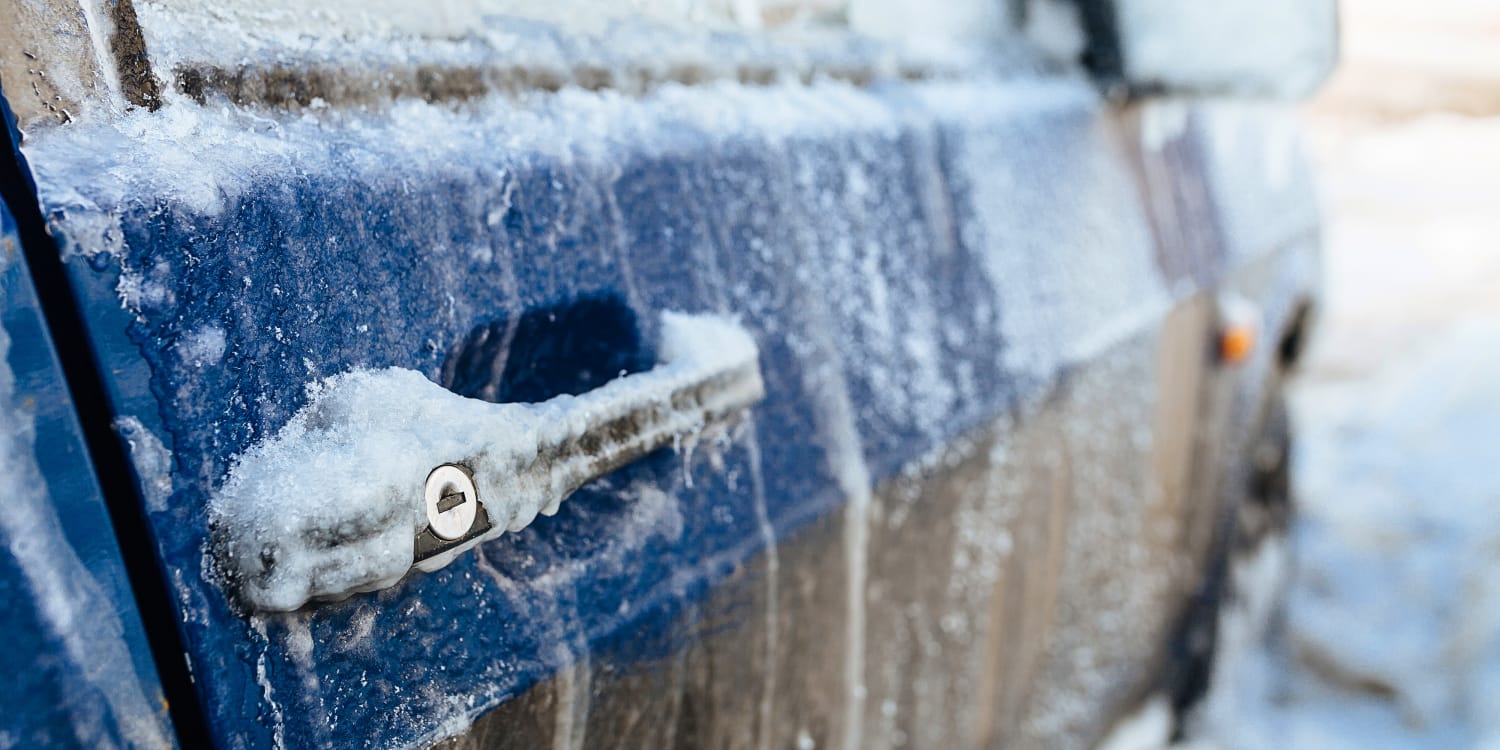

Aus obigen Artikel:
Tür oder Schloss föhnen? Keine gute Idee!​
Kommen sie bitte nicht auf die Idee, Tür oder Schloss mit dem Föhn aufzutauen. Das bringt im Regelfall nämlich leider nichts. In der kalten Luft kühlt die heiße Föhnluft so schnell ab, dass sie die Vereisungen in den Dichtungsgummis überhaupt nicht erst erreicht. Ein Heißluftföhn kann wegen seiner hohen Temperaturen sogar Schäden an der Tür verursachen. Der Lack und die Grundierung könnten schmelzen oder abplatzen, und Rost könnte durch fehlenden Korrosionsschutz schneller entstehen.
