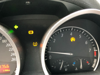

Mit solchen Warnzeichen ging es los:
(Besonders irritiert hat mich dieser merkwürdige grüne Pfeil: Komisch, dachte ich, nicht mal das Warnzeichen leuchtet dauerhaft, geht dauernd an und aus. Kennt das einer?)

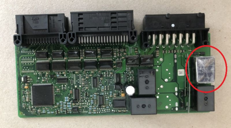

Aber auch nach dem Einbau der zweiten Batterie ließ sich der Fensterheber an der Fahrerseite nicht anlernen. An der Beifahrerseite schon. Außerdem ruckelte der Fensterheber beim Hochfahren. Dann habe ich das Steuergerät ausgebaut, weil ich dachte, dass das Relais einen Fehler hatte. Hatte es aber nicht. Spart euch das. Um da dranzukommen, muss man nämlich das Handschuhfach ausbauen UND -wenn ihr kein Schlangenmensch seid- am besten auch den Sitz, aber dazu später mehr.

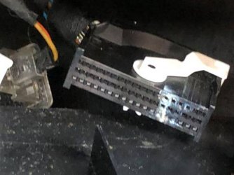

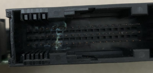

Was ich aber gefunden habe, war Oxidation am Stecker:
Ein Bild, das Werkzeug, Maschine, Im Haus enthält.  KI-generierte Inhalte können fehlerhaft sein.
Die erreichbaren Kontakte habe ich dann vorsichtig mit einer Nagelfeile bearbeitet:

Kapitel 5: Beseitigung von Problemen an Steckkontakten
Leider hat der Fensterheber nach der ganzen Prozedur immer noch geruckelt: Die Stifte an den Steckverbindungen des Steuergeräts hatte ich abgeschliffen. Aber wie bekommt man die Buchsen sauber?
Tatsächlich bin ich nach einigem Suchen fündig geworden: Ein Satz Rundfeilen, Diamantbeschichtet, GENAU für den Zweck, Firma Busching. Von Durchmesser 0,76 bis 3,5 mm. Leider gab es die nicht einzeln und der ganze Satz kostet ca. 90 €.
Also WIEDER den Sitz raus, WIEDER das Handschuhfach raus. Und dann alle Buchsen VORSICHTIG mit der kleinsten Feile bearbeiten.
Dann noch ein bisschen Kontaktspray dran, das war es!
