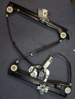

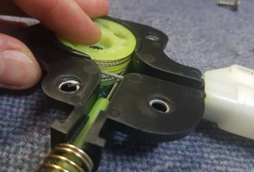

So. Heute auseinander genommen. Ich kann keine weitere Windung auf die Seilrolle aufwickeln. Mache ich das ist der Innenzug zu kurz. Da geht garnichts mehr.
1. Bild: So war es montiert. Beide Züge je 2 Wicklungen.
2. Bild: Genau so montiert wie in Bild 1. Man sieht wie die Federn gespannt sind. Die Bowdenzug ist an den Umlenkrollen schon in der richtigen Rille.
3. Bild: So würde es aussieht wenn ich nochmal eine Wicklung mache. Unmöglich! Da fehlen ein paar cm. Und ja. Der Innenzug war auf der kürzeren Rille der Umlenkrollen.

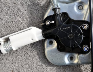

Hab meinen wieder eingebaut... Allerdings hab ich die Feder mit dem großen Durchmesser vorgespannt indem ich einen großen 8mm Kabelbinder um das Innenteil gemacht habe. Demnacht 8mm mehr Vorspannung.
Sichtbaren unterschied hat es aber nicht gemacht.
Leider kein Bild davon gemacht. Ist ja eigentlich peinlich :roflmao:
  • Der Haken war nicht eingehakt
  • Feder von Hand komprimiert
  • Kabelbinder drum
  • Jetzt liegt die Feder am Kabelbinder an und nicht an der Stirnfläche rechts der roten Markierung. Die rote Markierung entspricht dem Kabelbinder.
