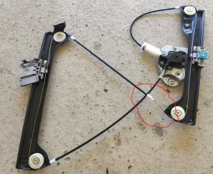

Ich muss das leidige Thema mal wieder hoch holen. Die Scheibe lässt sich einfach nicht richtig einstellen.
Beim Öffnen der Türe, sollte die Scheibe 5mm nach unten fahren. Das tut sie nicht, obwohl der Motor die entsprechende Bewegung macht.
Die Bowdenzugmechanik wurde erst vor ein paar Jahren gewechselt. An sich funktioniert der Fensterheber. Aber irgendwie gibt es ein zu großes Umkehrspiel.
Fährt man das Fenster immer in die gleiche Richtung gibt es keine Verzögerung zwischen Startsignal und Bewegung. Kein zeitlicher sowie Drehwinkelversatz.
Wird aber die Richtung geändert, entsteht eine Verzögerung, weil zuerst die ganze Mechanik im elastischen Bereich nachgibt.
Ich habe dazu ein Video gemacht als die Tür mal ausgebaut war. Die entsprechenden Stellen im Video sind jetzt verlangsamt.
1. Zu beginn wird die Scheibe hoch gefahren. Keine Verzögerungen.
2. Startsignal für Runterfahren kommt. Die Spiralfeder am Motor wird komprimiert. Verzögert fährt die Scheibe runter.
3. Startsignal für Hochfahren kommt. Feder wird entspannt. Verzögert danach fährt die Scheibe hoch.
Mir fällt nichts weiteres mehr ein, außer einen neuen Reparatursatz zu bestellen. Wäre aber verrückt eine Änderung zu erwarten wenn man alles wie immer macht...

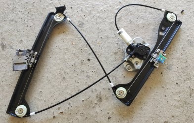

Im Vergleich zu meinem Bild sieht es schon so aus, als hätten bei dir BEIDE Federn einen geringeren Windungsabstand. Je nachdem nach zuletzt gefahrener Richtung ist ja eine Feder bei mir immer auf Block.

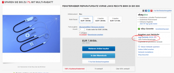

Also einen weiteren Reparatursatz bestellt. Anbieter siehe Bild:

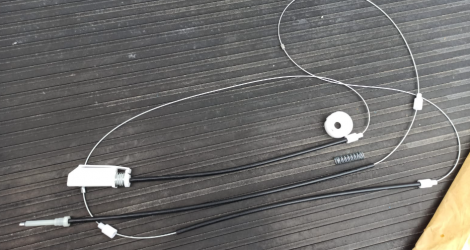

Also Fensterheber mit dem alten Reparatursatz raus und ausgebaut.
So sah der alte Reparatursatz aus. Der Kalbebinder wurde beim 2. Ausbau angebracht um die Vorspannung zu erhöhen. Hat nicht wirklich was gebracht.

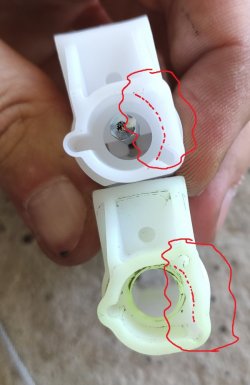

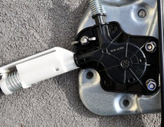

Sofort das erste Problem nachdem der alte Reparatursatz draußen war: Das weiße Teil an dem sich der Haken mit der Feder befindet passt nicht aufs Spulengehäuse. Oben neu, unten alt. Der untere ist innen an der rechten Seite eher flach, während der obere da komplett rund ist.
Geht ja schon mal gut los. Also versucht aus beiden Sätzen einen zu machen. Hat so lala funktioniert, weil das Innenleben von diesem Teil etwas geklemmt hat.
Interessant war schon mal, dass der Innenzug des alten Satz eine Länge hat von 306cm und der neue nur 293cm. Das hat man auch direkt bei der Montage gemerkt. Wie immer pro Seilende 2 volle Umdrehungen aufgewickelt. Sah dann so aus wie auf dem folgenden Bild. Bei einer von vier Rollen habe ich es geschafft das Seil auf den großen Durchmesser zu drehen. Mehr ging nicht. Wie man sieht ist die Feder mit dem großen Durchmesser schon auf Block (liegt am Haken), und die Feder mit dem kleinen Durchmesser beinahe - da fehlten maximal 5mm. Also 2 Umdrehungen pro Seilende --> Keine Chance
Wenn 4 Umdrehungen zu viel sind, gehen dann 3? Nein! Ist auch irgendwie klar. Eine Umdrehung U=pi*D gibt ungefähr bei 90mm. 90mm können die Federn natürlich nicht ausgleichen. Also überhaupt keine Spannung auf dem System.

Edit: Für den Ebay Händler hab ich nochmal ein "besseres" Bild zu Erklärung gemacht. Er hat angeblich schon 200 Reparatursätze verkauft. Bin mal gespannt was er meint.

Freunde ich habe mir gerade mal meinen zweiten Reparatursatz angesehen, den ich für die zweite, noch heile, Tür bestellt habe.
Da sieht das Teil wie das ober weiße Teil aus und das hat in der Tür definitiv gepasst.
Das Teil ist doch der Spanner und der muss nur drauf geschoben werden. Klappt das denn bei Dir nicht?
Den kann man doch auch mit Gewalt drauf schieben, Hauptsache der sitzt bis zum Anschlag drauf. Wo ist das Problem?
Mach mal bitte ein Foto davon.
Ich hab das Teil nicht drauf bekommen. Nicht mit viel Kraft und auch nicht wenn man es schräg ansetzt.
Meiner Meinung nach auch völlig plausibel, dass diese Formen nicht aufeinander passen :rolleyes:
