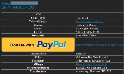

Das hatte ich nicht gelesen, dann verstehe ich aber nicht, weshalb er noch danach fragt, da es ja aufgeführt sein müsste was er hat.Das hat er schon gemacht:

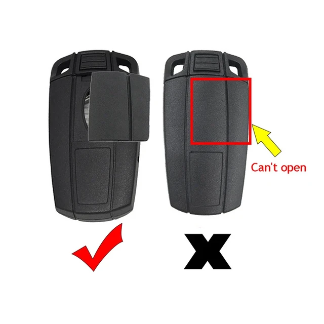

Am einfachsten erkennst Du es am Schlüssel. Der Schlüssel mit Komfortzugang hat auf der Unterseite ein Batteriefach mit einer austauschbaren Knopfzelle, der normale Schlüssel hat unten keine Öffnung.Hallo bezerker,
wie erkennt man denn, ob man einen Komfortzugang hat und nutzt? Ich habe das mit Komfortzugang überall im Handbuch gelesen, aber niergends gefunden, ob das tatsächlich bei meinem Modell auch geht und wenn ja, wie das freigeschaltet werden muss
