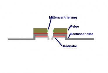

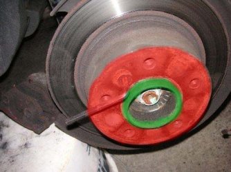

Jungs......ihr redet aneinander vorbei, Phil hats perfekt beschrieben:
die nabe bleibt gefettet (wo sollte sonst der sinn des fettens sein? ich lackiere ja auch nicht mein auto und schleife dann wieder alles runter :)), die auflage/kontaktfläche der räder muss sauber und fettfrei bleiben.
Also zusammengefasst: es darf gefettet werden, aber nicht überall....
Gruß Wensi
