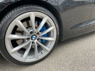

Nachdem ich bereits vor 6 Jahren einen Z4 sDrive35i besass und ihn nach 2 Jahren verkaufte (meine bisher grösste Auto-Fehlentscheidung ;-)), habe ich mir letztes Jahr wieder einen schwarzen sDrive35is (2013) geholt. Ich habe das Auto einfach zu sehr vermisst. Beim Wagen habe ich nach dem Kauf einige Lackarbeiten machen und frisch polieren lassen, dann selber versiegelt, einige Kleinteile im Innenraum ausgewechselt, die Bremssättel himmelblau lackieren und die Felgen abdrehen lassen. Der Wagen sieht nach 60’000 km wie neu aus und macht richtig Spass ☺️.
