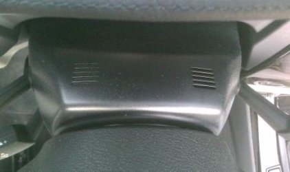

Mein (nachgerüstetes BMW) Mikrofon sitzt ebenfalls unsichtbar auf der Lenksäule unter geschlitzter Blende - ich spreche in das Lenkrad und werde sehr klar gehört, wie man mir bestätigt :t
Oh, cool. Hast du da ggf. mal ein Foto von? Da hatte ich auch zuerst drüber nachgedacht, mich dann aber dagegen entschieden, weil ich kein passendes Gehäuse im TIS finden konnte ...

Hallo Mulder,
entschuldige bitte die Verspätung, endlich kommt das gewünschte Photo von der Lenkradsäulenabdeckung mit Mikrofonschlitz.
Ich weiß nicht, wofür die zweite Schlitzvorrichtung ist ?!
Die Koppelung mit dem MDA Vario V ist nach wie vor eine Katastrophe, das fuktioniert leider nur sehr sehr schlecht und unzuverlässig. Ich hatte mich da auf die Aussagen von BMW verlassen, wonach es funktionieren sollte, allerdings lese ich (natürlich zu spät) etrst jetzt in einschlägigen Foren von Koppelungsproblemen zwischen BMW und anderen Original FSE und dem HTC / MDA Vario V - ich spare jetzt auf ein neues Mobilphone :) !
