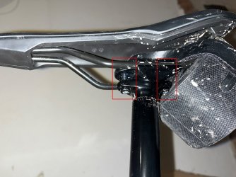

Ich schon wieder, bin heute mal eine Runde im Taunus gefahren, war aber irgendwann zu glatt, daher sind es nur wenige Kilometer geworden. Was auffällt, ich Sitze offenbar auf dem Damm und den Sattel kann man anscheinend nur nach vorne und hinten verschieben, nicht neigen. Zumindest lässt er sich nicht neigen, wenn ich diese beiden Schrauben löse:
Wie verfahre ich da jetzt am cleversten? Momentan fahre ich mit Skiunterwäsche und Jogginghose drüber. Fahrradhose anschaffen? Dürfte ja nichts an der Sitzposition ändern, oder? Anderen Sattel besorgen?
Normalerweise sollte der sich neigen lassen. Beide Schrauben mal komplett lösen. Wenn da eine Rasterung ist musst Du die weit aufdrehen.
Ganz einfach, zwischen den beiden Schrauben liegt der Drehpunkt des Sattels. Möchtest Du den Sattel vorne absenken, drückst Du vorne mit dem Finger leicht auf den Sattel (nur leicht auf Spannung halten) und löst dabei die hintere Schraube. Der Sattel bewegt sich vorne nach unten und dabei lockert sich auch die vordere Schraube. Ist die richtige Position erreicht, fixierst Du diese mit der vorderen Schraube. Dann kannst Du beide Schrauben im Wechsel mit dem Drehmomentschlüssel und den richtigen Drehmoment anziehen. Um die Richtige Position zu finden kannst Du zur Hilfestellung auch eine Wasserwaage auf den Sattel legen, um zu sehen wie sich die Neigung verändert.
Danke, ich hatte die Schrauben schon ziemlich weit gelöst eigentlich, da ich davon ausging, dass das irgendwas mit Verzahnung ist. Hat aber irgendwie nicht geklappt. Ich schau morgen nochmal.

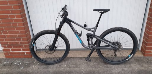

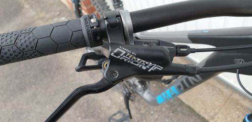

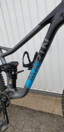

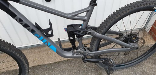

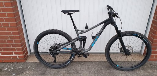

Wo hier so viel Radbegeisterte sind.
Hätte noch ein Marin Alpin Trail 7 zu verkaufen.
Model 2020
Ja habe ich.
Ist Größe L.
Die Bilder sehen super aus, es ist einfach aber solide ausgestattet. Super auch, die Zug- und Druck-Stufen-Verstellung von Gabel und Dämpfer. Ich bin mir bin mir sicher, dass es da draußen ein paar durchtrainierte Normlinge von 178 bis 188 cm Größe gibt, die Interesse daran haben. Mir ist der Rahmen leider zu Groß.
