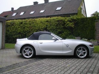

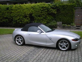

Auch wenn hinten noch die Distanzscheiben fehlen, hier schon die versprochenen vorher(X4)-nachher(Z4) Fotos.

Mhh das sieht aber mal lecker aus :9
Welches Fahrwerk fährst du denn mit den EIbach Federn? Das M oder das normale? Wie viele mm tiefer bist du denn jetzt??? :s
Henning
AW: Fotos von Eibach Tieferlegung !
Ich habe das Serienfahrwerk, und die Federn sind jetzt exakt 30mm tiefer.
Da ist wohl bei Eibach Verlass drauf, dass immer der angegebene Wert erreicht wird.

schade daß du nicht aus der gleichen perspektive fotographiert hast
aber ansonsten :t .... *auchwill* ... komm mir immer vor als würd ich in nem LKW sitzen, wenn ich hinter nem MX5 hinterherfahr ... vom smart roadster reden wir besser garnicht
aber in der altstadt is leider nix mit tiefer b:
Ich habe gestern hinten die Distanzscheiben montiert. 15mm pro Seite. Sobald ich Zeit habe gibt es aktuelle Fotos.
Das mit der Perspektive ist mir leider erst nachher aufgefallen, die neuen Bilder werde ich anders machen, damit man einen Vergleich hat.

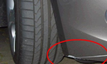

Ich würd's auch gern machen, kann es aber nicht weil meine Einfahrt zu steil ist. :(
Chris
DAs geht, meine iss auch sausteil!!! Da bin ich sogar mit dem Golf ,der war 110mm auf dem Boden, reingekommen....GGG
Na halt Lenkrad voll einschlagen und beten :-)
...ich glaube nicht!
Ich schabe (leicht) mit der Gummilippe (vor den Vorderrädern) über den Boden wenn ich die Einfahrt rausfahre.
Bis ich den richtigen Winkel genfunden hatte, habe ich ein paar Versuche gebraucht - die leider auch Spuren am vorderen Stossfänger hinterlassen haben. :( (...auf dem Bild kommt es aber schlimmer rüber als es wirklich ist.)
