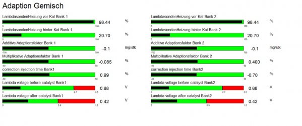

Da ich gerade eh mit der Airbag leuchte rum kämpfe und eben mit Laptop am Auto war, hab ich auch gleich ein Bild geschossen.
Habe auch werte, über 0. das Auto war aber kalt. Das sollte auch eine Rolle spielen.
http://www.fotos-hochladen.net/uploads/image7awcj8u0sr.jpg
PS: ich konnte das Bild nicht hier hochladen, deshalb der Link.
Vielen Dank! Dass er kalt war spielt keine Rolle, da das der Long Term Wert ist, der sich erst nach frühestens 10 KM fahrt leicht korrigiert.
Auch bei Dir ist schonmal zu sehen, dass der Wert deutlich niedriger ist. Ich denke ein Wert in Deinem Bereich ist völlig normal. Zwischen -7 und +1,8 ist halt doch ein deutlicher Unterschied. Dein Wagen fettet an, meiner magert ab. Ich denke das Anfetten wird sich kauf auf die Leistung auswirken. Ist evlt. auch wg. gealterter Lambdasonden.
Es hat scheinbar doch eine Rolle gespielt ob der Motor warm ist oder nicht.

Vielleicht hast Du auch kalt gemessen und sich nichts dabei gedacht und bei einer Messung bei warmen Motor wird sich der Wert eher im normalen Bereich bewegen?!
Hallo Ka3ax,
vielen Dank für dein Feedback! Verstehe deine Antwort nicht. Die Long Trim Werte (1,923 / 1,222) sind ja exakt gleich geblieben. Ich hatte am Freitag einen Z4 2.2 zu Besuch. Der hatte exakt 0.0 auf beiden Bänken. Unglaublich...(aber wahr).
