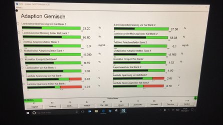

Hier auch meine Werte
Hab grad gesehen, dass das evtl. noch fehlt:
ist ein 3.0i VFL also M54 ausschließlich Benzin (Super)
Ich hab meine Werte auch mal überprüfen lassen
3.0i bj 2003 99000km

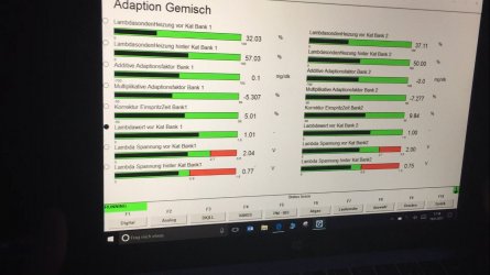

Meine Werte:INPA_Werte.JPG
Was heisst soundmässig passt was nicht? Klingt der Wagen dröhnig, brummig oder wie?
Ein Vakuumleck scheinst du nicht zu haben. Er fährt nur die Einspritzung auf beiden Bänken leicht zurück, aber noch im normalen Bereich.

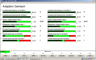

Meine Multiplikativen Werte sind auch bei -6,2 und -7,8 "gewesen"!
Seit heute bzw. gerade eben sind diese nach 10 km langsam runter auf "aktuell" 5,xx auf beiden Bänken. Ich hoffe, sie fallen mit weiteren Kilometern noch weiter runter.
Warum sie nun gefallen sind, weiß ich noch nicht genau.
Es könnten zwei Dinge sein:
Ich habe vor wenigen Tagen den HFM erneuert (seid dem aber wegen dem Salz auf den Straßen nicht gefahren) und damit heute zum ersten Mal 10 km auf einer Salzfreien Deichstrasse langsam gefahren.
Wobei die Luftmasse aber genauso geblieben ist wie beim alten LLM bzw HFM (vorher nachdem der Motor komplett warm ist(ansonsten werden euch über 40kg/h angezeigt)!! 12,3kg/h und nun auch 12,3 und manchmal aber auch an die 13kg/h.
Als ich den vor etwa zwei Tagen eingebaut habe, habe ich auch mal alle Schellen der Ansaugrohre angezogen und dran gerüttelt.
Wie gesagt, erst heute dann gefahren und anfangs war alles noch bei -6,3 und -7,8 (siehe ersten Bild) und ging dann aber nach den ersten 7km runter auf aktuell 5,xx. Auch die Adaptiven Werte darüber waren immer bei 0,2 und 0,3-0,4 und heute dann zwischendurch bei 0,0 und 0,1.
Vielleicht war es wirklich nur eine lockere Schelle und somit Falschluft. Ich bin super gespannt und hoffe, dass war es jetzt mit der Sucherei.

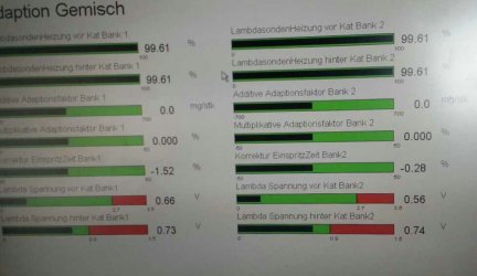

So vor der ersten Fahrt mit neuem HFM und angezogenen Schellen:
So nach den ersten 6km heuten:
So sieht es aktuell nach 10km aus:
