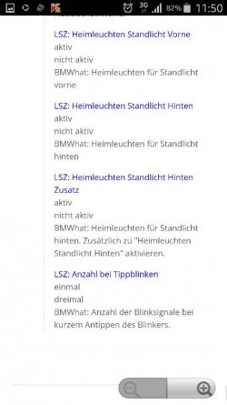

Es geht im Detail um die Codierung des Tippblinkers (CYCL_TI_BLK) und um öffnen/schließen des Daches beim Anfahren nicht abbrechen (TO_ENTR_FALTDACH wert_02; TO_VERDECK_ZUFAHREN wert_02; TO_VERDECK_AUFFAHREN wert_02).
Diese genannten Codier-Optionen kann ich nicht in den FSW_PSW Datei der jeweiligen SGs (ALZS/GM5/CVM) finden.
In der großen FSW_PSW Datei sind diese Optionen jedoch enthalten.
Hat jemand einen Rat/Tipp für mich?
