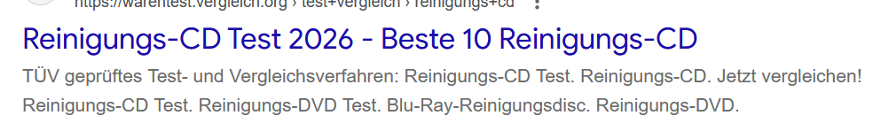

Eventuell ist die Linse verschmutzt.
Für kleines Geld kann man mal einen Linsenreiniger probieren, ob es was nutzt weiß ich nicht, schaden tut es nix.
Das wäre mein erster Schritt, ehe ich anfange die Hardware zu wechseln.
