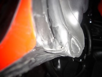

Mal ein paar Bilder was ich manchen würde, wenn das Verdeck bei """" undicht werden sollte.
(die Vaselinereste und den Dreck von der 180km Sturm-/Regenfahrt heute Vormittag bitte wegdenken %:)
1. Bild:
Da dazwischen kann man ein wenig Moosgummi reinkleben. Dann ist mehr Spannung auf den Dichtungen und die Dichtflächen werden besser zusammengedrückt.

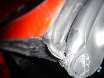

2.Bild:
Wasser soll beim Z3 in der Gummidichtung nach unten ablaufen. Dieser dünne Ablauf kann leicht durch Staub und Pollen verstopfen.
Meine Lösung wäre:
Bei vielen Silikonsprays ist doch so eine kleine Röhre dabei, mit dieser (oder einem ähnlichen Teil) kann man in des kleine Loch oben reinstochern und versuchen den Wasserabfluss nach unten wieder gangbar zu machen.

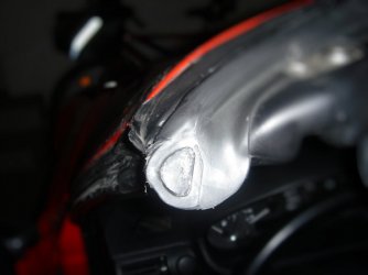

3. Bild:
Der Pfropfen in der Mitte ist nicht rundum angeklebt. Das ist gewollt, denn dadurch kann Wasser aus den Dichtungen über der Tür in den Wasserablauf abfließen. Verstopft man diesen Spalt, oder klebt ihn zu, sammelt sich Wasser in der Dichtung über der Tür und tropft nach innen.
(Bei mir ist der Spalt zur Zeit durch zu viel Vaseline verstopft...)

Ich hab jetzt einfach mal das letzte Probiert und diesen Gummipfropfen aussenrum verklebt, denn meiner Meinung nach ist das die letzte Chance, dass eben kein Wasser mehr rein läuft, denn genau durch diese Öffnung muss das Wasser in die Fensterführungsdichtung gelaufen sein. Und ganz ehrlich: Wenn es mal heftig """" kann mir doch kein Mensch sagen, dass durch dieses Miniloch das ganze ankommende Wasser nach unten abtransportiert werden kann! Und genau das ist ja auch passiert. Loch wahrscheinlich verstopft oder mit der Zeit einfach enger geworden, Rückstau bis zum Pfropfen und ab in den Innenraum!
Sollte es jetzt zu einem Rückstau kommen, dann läuft das wasser einfach nicht mehr durch die Dichtung nach unten sondern aussen am Auto, den einen Spalt oder sowas gibt es in meinem Fall nicht Zwischen A-Säule WIndschutzscheibe und der Verdeckdichtung.
Ich hoffe ich habs mir jetzt nich verbockt, weil ich das Teil einfach zugeklebt hab, oder meint ihr ich hab irgendwo einen Denkfehler?
AW: Frage zu undichtem Verdeck!
Des haben schon einige hier zugeklebt - ist aber meiner Meinung nach absolut kontraproduktiv.
Aber irgendwie glauben mir des viele nicht...
