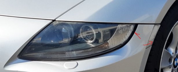

Hab mir heut einen schönen Z4 2.5 Facelift BJ2006 angesehen und stelle mir die Frage, ob zwischen den Scheinwerfern zur Stossstange seitlich wirklich immer so viel Luft ist.
Hab leider nur ein schlechtes Bild, aber evtl. ist das ja normal.
Die weißen Katzenaugen am Radlauf vorne gleich nebenan also sind beide irgendwie "gewässert" - kann man das richten?
Desweiteren hat der innere Scheinwerfer keine Funktion, sondern nur die Ringe aussen beleuchtet, die äußeren haben das Bi-Xenon, das habe getestet. - gehört das so?

Beim E85 sind die Spaltmaße generell nicht sonderlich schön. Da waren die Monteure in Spartanburg wohl manchmal etwas abgelenkt.
Allerdings sieht es hier so aus, als wäre die Halterung vom Scheinwerfer gebrochen. Der sitzt ja sehr weit nach innen und hinten versetzt.
Komischer weise ist das auf beiden Seiten so, also auch am rechten Scheinwerfer. Vielen Dank für die schnelle Antwort, ich werd das mal checken lassen vom Händler, der war eh schon etwas überfordert mit meinen Detailfragen, aber naja...
Die seitlichen Reflektoren vorne können einfach gegen neue getauscht werden, sind nur gesteckt.

Also ich glaube eher dass das die Stoßstange Mal einen Parkrempler abbekommen hat - ist bei meinem das gleiche.... Bei mir war es ersichtlich durch die Lackbeschädigung unten an der Stoßstangenecke.
Irgendwie steht die deshalb etwas unter Spannung bzw. Rutscht gelegentlich auf der Rechten Seite aus irgendwelchen Führungen/Klipsen....?
War bisher zu faul deshalb Mal die Stoßstange abzubauen...🙄
Wenn der Spalt rechts Mal wieder auffällig groß ist - drücke Ich seitlich einmal etwas fester gegen die Stoßstange - dann passt es wieder ..😎
