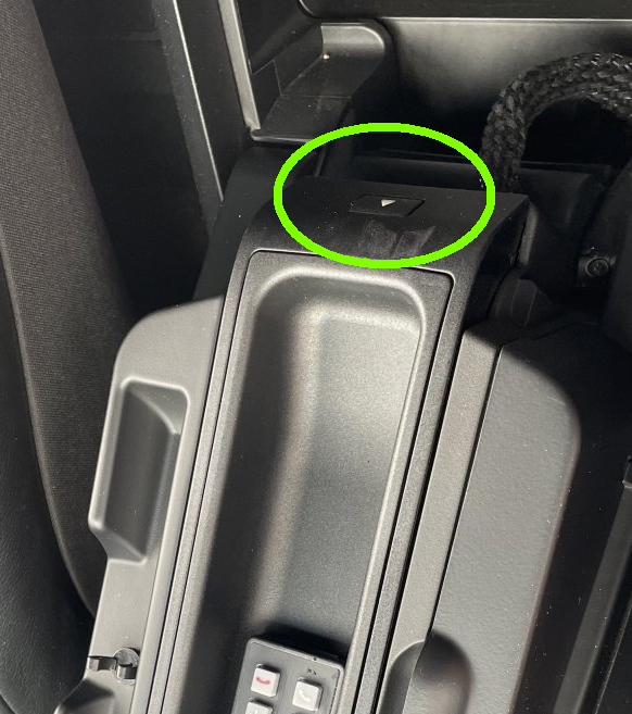

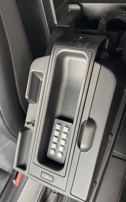

Bin noch recht neu mit diesem Fahrzeug und frage mich grad wie und ob die normale Bluetooth Kopplung funktioniert und ob diese Fernbedienung im Foto irgendwas mit der Originalausstattung zu tun hat oder ob da irgendwo noch was andere verbaut wurde?
Und was hat es mit dieser Merkwürdigen Ablage auf sich, ist das mal eine Vorrichtung für nen Telefonhörer gewesen?

Die Bedienung in der Klappe wurde wohl schon vorm Vor-Vor-Vorbesitzer nachgerüstet. Auf jeden Fall nicht original
Drück mal hier oben den Knopf, dann wird die Schale gelöst und du kannst sie rausnehmen
ja ist richtig, bringt mich aber nicht wirklich weiter, dann hab ich halt die Schale in der Hand :) BTW die FB liegt dort nur lose drinn
Diese Schale konnte man durch eine Halteschale für bestimmte Handys tauschen. Damit wäre das Fahrzeug mit "eingebauter" Freisprecheinrichtung.

Wenn der Verkäufer diese Fernbedienung nicht zufällig vergessen hat sondern für diesen Z relevant ist, dann deutet es für mich auf ein eingebautes Third Party Modul hin.
Da würde ich zuerst mal auf die Suche gehen, müsste ja dann irgendwo angeschlossen sein.
Entweder direkt am Radio oder an der Wechslerschnittstelle im Kofferraum.
Kann ja nicht schaden da mal nachzuschauen.

ist schon etwas merkwürdig, ist ja ne Infrarot fb. Aber nirgendwo ein Empfänger zu sehen. Denke wirklich das die mit dem Auto nichts zu tun hat
Wieso fragst du nicht einfach den Vorbesitzer?
hab ihn vom Händler, klar könnte ich den Vorbesitzer irgendwie anschreiben, aber so wichtig ist es nicht, mag solche Sachen (FB) eh nicht. bis auf Bluetooth funktioniert ja alles wie es soll. Für Bluetooth muss dann anscheinend das Radio Update gemacht werden. Zumndest finden sich die Geräte nicht im Kopplungsmodus.
