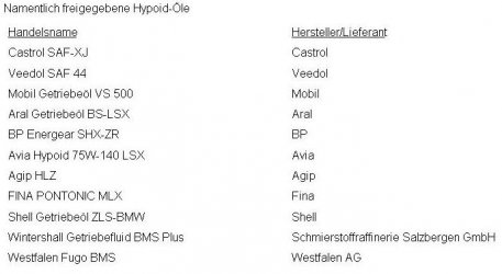

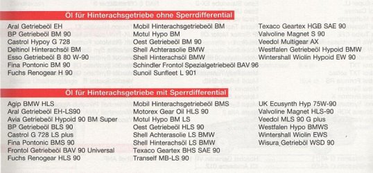

In einem anderen Beitrag heisst es:
"Allerdings habe ich z.B. mit Manfred Wollgarten von der Fa. "Schnitzer" darüber gesprochen - und der sagt, dass das Original - BMW - Öl (stammt wohl von der Fa. "Fuchs") das mit Abstand beste wäre.
O-Ton: "Mit "Castrol" z.B. könne man sein blaues Wunder erleben..."
Nach meiner Information hat das Fuchs-Öl keine Freigabe von BMW für die Lamellen-Selbstsperrdiffenrenziale. (also auch nicht für das QP)
Könnte mal jemand nachschauen ob dies so ist und welche Öle eine Freigabe für o.g. Diffs haben.
