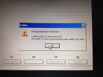

Schlüssel auf Position 2 und dann NCS Expert gestartet, dann auf Profil laden, Expertenmodus, F1, F3, dann E85 und dann AKMB.
Danach habe ich immer den Fehler "Fahrgestellnummer fehlerhaft : SG antwortet nicht" erhalten.
Was mir noch aufgefallen ist und was eher zeigt, dass ich keine Verbindung zum Fahrzeug habe:
Wenn ich INPA starte, ist bei mir der Kreis bei Batterie und Zündung immer leer und nicht ausgefüllt.

grad nochmal probiert und auch die obd.ini überprüft (diesmal mit COM1). Ebenfalls im Gerätemanager geprüft.
Bekomme immer gleiche Fehlermeldung (siehe Anhang)

welches Baujahr hat dein KFZ? vor 2008 benötigst du einen Adapter für dein Interface, nach 2008 nur noch das Kabel.
super danke für die Info! Dann bestelle ich mir das mal direkt ;) Hoffe das es dann klappt.

Behalte das "große" Kabel, damit kannst du alle BMW nach BJ 2007 codieren (abgesehen vom Z4, der hat keinen D-Can)
Nimm diesen Adapter, den klemmst du an das vorhandene Kabel und kannst damit auch Fahrzeuge vor BJ 2007 codieren.
